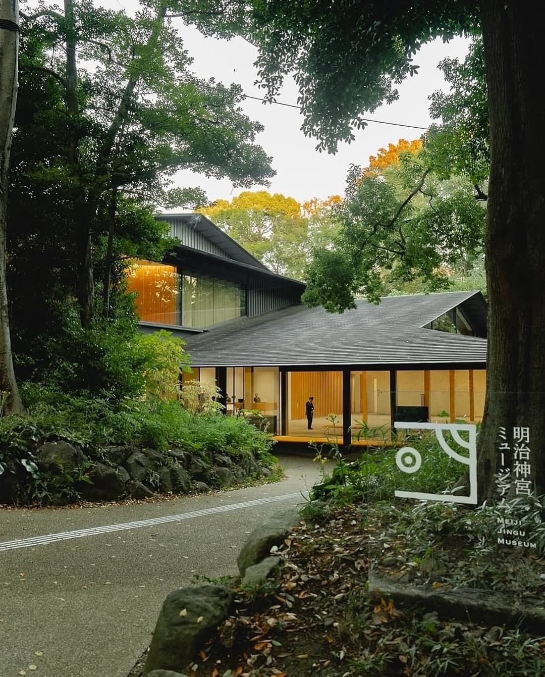

Mientras se construía la Galería se compartió en este hilo alguna vez el museo Meiji de Kengo Kuma (que podría tener una función similar a la GCCRR, pero con un periodo de tiempo bastante más concreto).

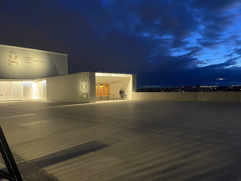

Pues me aparecía esta imagen hace poco en redes, y la comparación con nuestro acceso es inevitable. Mirad el letrero anunciando el museo. Es que casi ni existe, no hace falta. Su vocación de edificio público abierto es evidente.

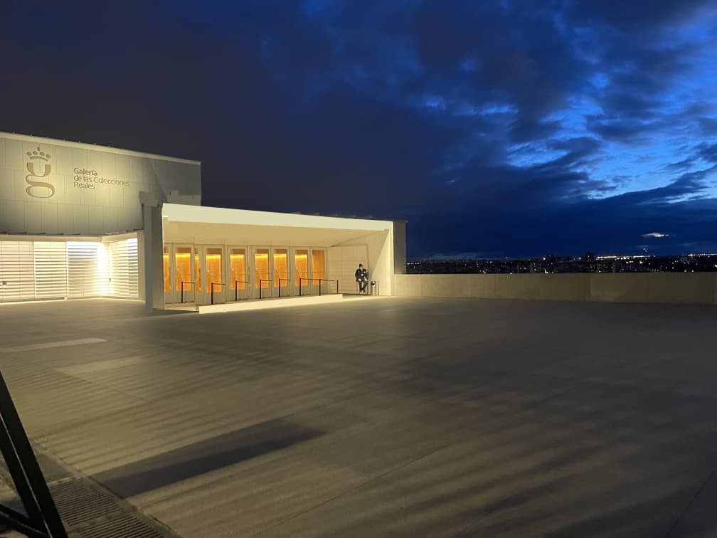

Eso no está nada claro en la Galería y eso que han empapelado ya todo es acceso con logos, nombres e indicaciones muy grandes, cosa que yo detesto (en general un buen edificio no debería indicarte qué es y por donde se entra… “los buenos edificios conducen, no dirigen”, no sé quién lo decía pero para mi va a misa). El Meiji conduce y la Galería dirige, “ey, soy esto por si no lo sabías, y se entra por aquí”.
El acceso y la salida son los mayores problemas del edificio, cada vez lo tengo más claro…
Alguien ve esto y no duda de qué uso se trata y de cuál es el acceso (originariamente claro… este edificio no fue diseñado para un itinerario de visita masivo).
“Qué será esto… no hay letrero, ¿por dónde se entrará…?”

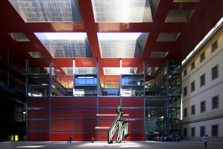

Y sé que la ampliación de Nouvel no entusiasma a unos cuantos del foro…
…pero con esta imagen me basta para saber que se trata de un centro de arte contemporáneo abierto al público. Evidentemente no es un polideportivo, ni la sede de una entidad financiera, ni un ministerio o un edificio de viviendas.
¿Parece que les ha perdido la maqueta? la visión hacia el Campo del Moro de ese muro de contención extruido que es tan interesante… ¡una idea clara y contundente! pero que ha olvidado ¡uf! que eso no se ve (a no ser que vayas en helicóptero, vayas a Debod o Madrid Rio o, en efecto, veas la maqueta) y relega los costados a superficies planas, algo insulsas (lo interesante da al Campo del Moro, claro) sospecho que para potenciar más, por contraste, la importancia del juego ritmo de pórticos o logias, pero parece que olvidando que esas fachadas laterales ¡son las partes del edificio que más se van a ver!

Los muros ciegos están faltos de ritmo.
Hice un montaje hace la tira no sé si en este hilo.
Y le falta puerta, parece una salida de emergencia. Y tenían espacio para lo que quisieran.
Montaje cutre:

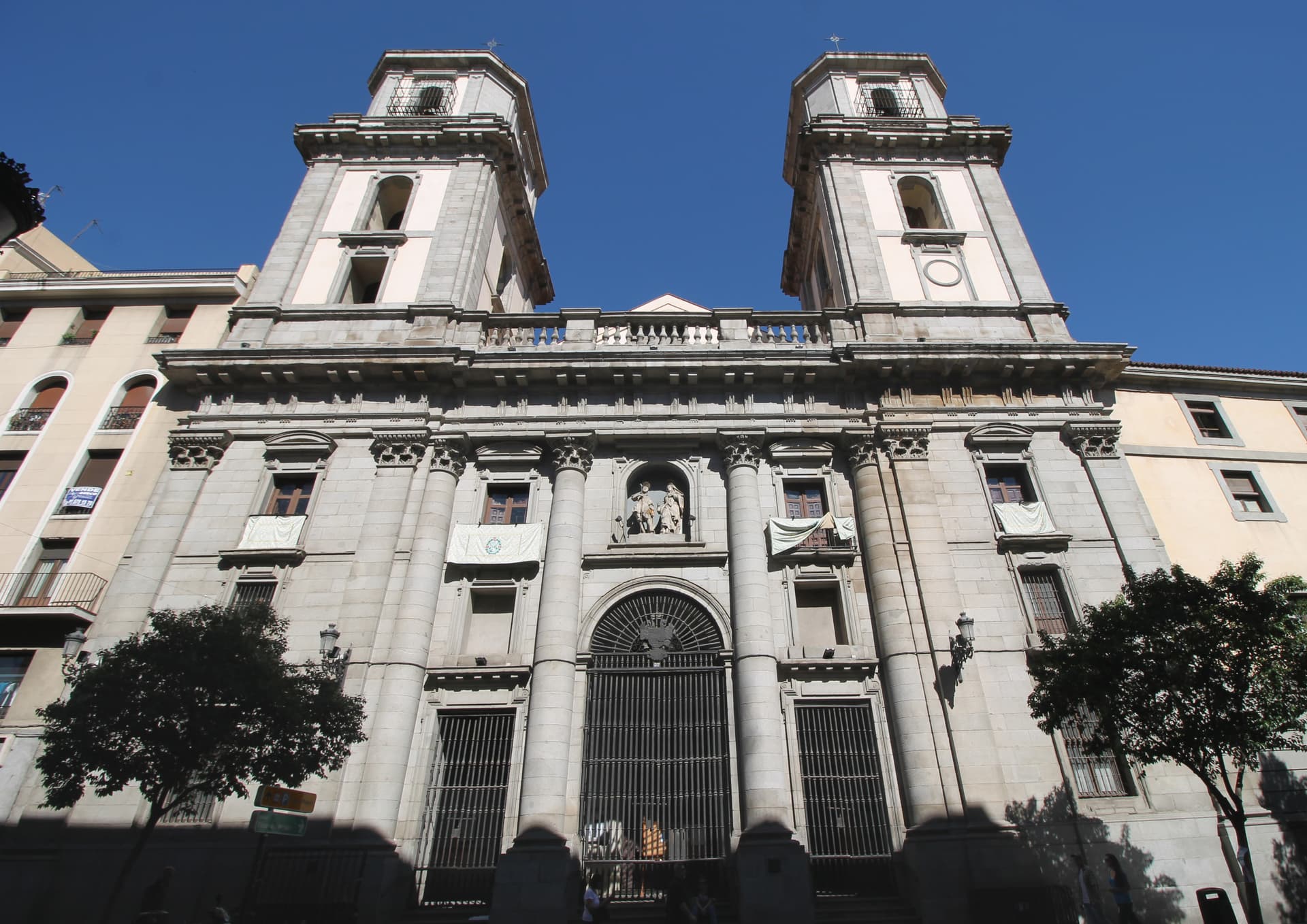

Por desgracia muchas de las cosas que indicáis ya no tienen solución, como la nefasta fachada junto a la catedral, pero si deberían buscar una solución para la entrada, ya que además de ser vulgar y anodina, expulsa más a los posibles visitantes que los atrae.
Como dice @boiler no atrapa al posible visitante, deberían buscar una solución lo antes posible, y contar con un escultor de renombre -como Cristina Iglesias- o recuperar el marco de oro que estaba previsto.
La fachada junto a la catedral debió ir acompañada de un proyecto de intervención de esa zona, que es un desastre, pero ni a eso.
Como es propiedad del obispado ni los buenos días.
En Madrid, más que en otras ciudades, tiramos la toalla a la mínima complicación de este tipo… Distintos tipos de propietarios y administraciones, por ejemplo.
Confundimos complicación con imposibilidad.

También hablan de la dichosa entrada y de poner señalética para “arreglar” la chapuza que se hizo en su momento, y que no respetaba lo interesante que fue el proyecto que se presentó. Se habló entonces de pan de oro o algo así. No hace falta, claro, pero se pudo hacer una preciosa puerta dorada sin necesidad de eso ¿No? Creo que hace tiempo puse fotos de cosas modernas doradas en este hilo u otro (no recuerdo bien)
Se habla mucho del precio, y de lo que se ahorró y tal, pero no hace falta mármoles
o granitos raros para hacer un edificio monumental. Se puede ser monumental con materiales más “normales”. La chorrada-excusa de que es un edificio construído hacia abajo ya es que me mata.
Estuve en este museo el año pasado y la verdad es que por dentro es bastante bonito y las colecciones son muy interesantes. Todavía estaban las carrozas y el coche de Franco en la parte baja. Si no os he entendido mal, ¿Las han retirado de allí?
Pero coincido con vosotros, la entrada es una cagada. Como queríamos ir expresamente, sabíamos por donde teníamos que entrar. Pero el comentario de una persona que venía con nosotros fue “mira ahí está el cartel, vaya puerta que le han hecho, si no llega a estar escrito, ni me entero”.
Me parece un comentario muy ilustrativo de lo que es esa entrada. Si sabes lo que hay, entras. Pero si eres uno de esos turistas que pasean por la ciudad medio atolondrados y van entrando en lo que les llama la atención, pasas de largo perfectamente. Sacas cuatro fotos en el mirador hacia el Campo del Moro y te vuelves a observar la Plaza de la Armería.
Parece la entrada a un auditorio de pueblo cualquiera (sin ofender a los auditorios de pueblo).
Ahora ya, no sé qué se podría hacer para crear una entrada más llamativa. Habría que ver incluso si se permite realizar alguna obra que modifique el diseño, que los arquitectos de renombre a veces son un poco especialitos con las intervenciones posteriores en sus obras.
¿Colocar alguna estatua llamativa aunque sea? Algo que haga que la gente gire la cabeza hacia esa zona, más allá de la cartelería.
No se trata de que la gente que pase por la zona lo vea (que también).
Lo que más impacto tendría es un buen plan de comunicación. Web, redes y más…
