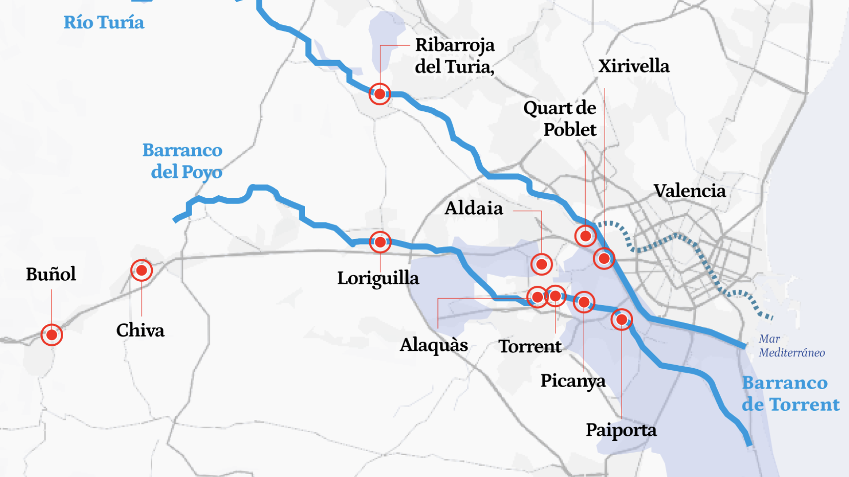

Bueno, si me permites, ya estaban perfectamente delimitadas las zonas inundables cunado se ha urbanizado gran parte de estos barrios periféricos (para mi sorpresa, en la mayor superficie, estos últimos 20 años).
Si!! Con olvido me refiero a los olvidos conscientes e incoscientes. Quizá haya fenomenos que se producen cada 100 o 200 años, otros cada 1000…u otros cada 10… y algunos se han olvidado o se han querido olvidar por los motivos que sean…
El caso es que han olvido o querido olvidar que esto ocurre en esta zona de forma ciclica… y se ha construido ahí como bien dices… y yo creo que seguirán construyendo… y volverá a ocurrir…
Una pena todo…

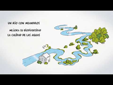

Por supuesto, no sé si me estoy explicando mal. Las lluvias torrenciales seguirán existiendo, y solo plantando árboles no se soluciona, eso está claro.
A misma sección de un cauce, si está “limpio” (hormigonado) la avenida torrencial alcanza más velocidad, y a más velocidad más facilidad de desbordamiento. Si eso, que es lo que ha pasado en muchas ramblas sin nombre antes de llegar al Poyo, se suma en un cauce más grande, tambien hormigonado, pues…
Que las casas tengan paredes que dan al cauce en vertical sin separación física es un error.
Y que cuando hay separación entre el cauce y las casas, esa separación se vea asfaltada, otro error.
