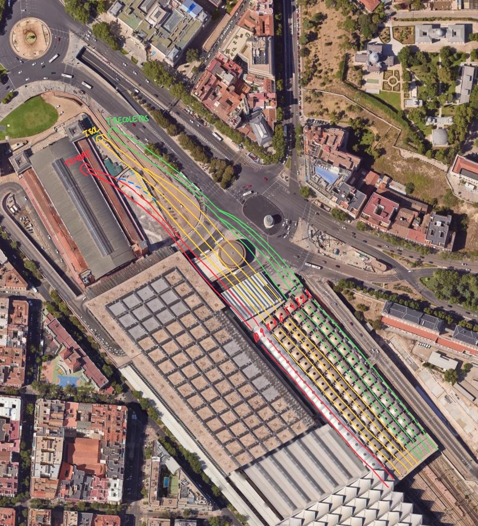

Si todas las vías de Puerta de Atocha fuesen pasantes, ¿un único túnel de ancho internacional a Chamartín sería suficiente?

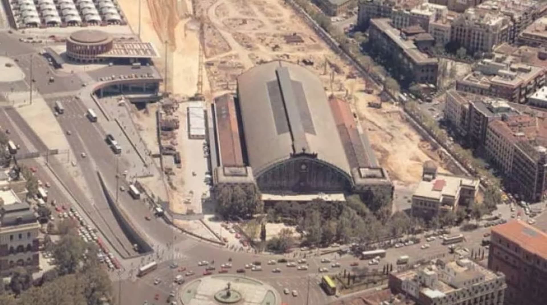

Dios que locura de obra, no sabía que se había liado tanto aquel entonces.
Gracias por las fotos
Con tener uno ahora hecho y el otro proyectado con los accesos en atocha y Chamartín listos serviría.

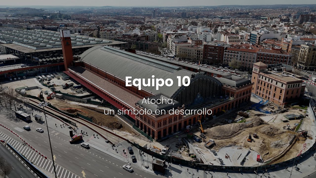

La verdad es que la marquesina histórica va a quedar genial con la fachada norte diáfana. La hace más monumental, al igual que pasará en Chamartín cuando las bóvedas estén expuestas en el vestibulo sur.
Dos aciertos.

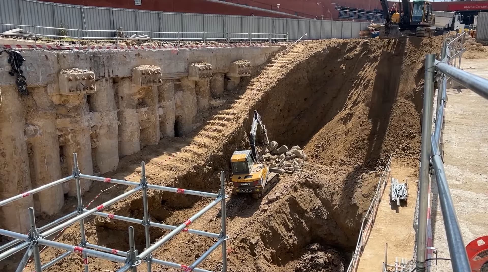

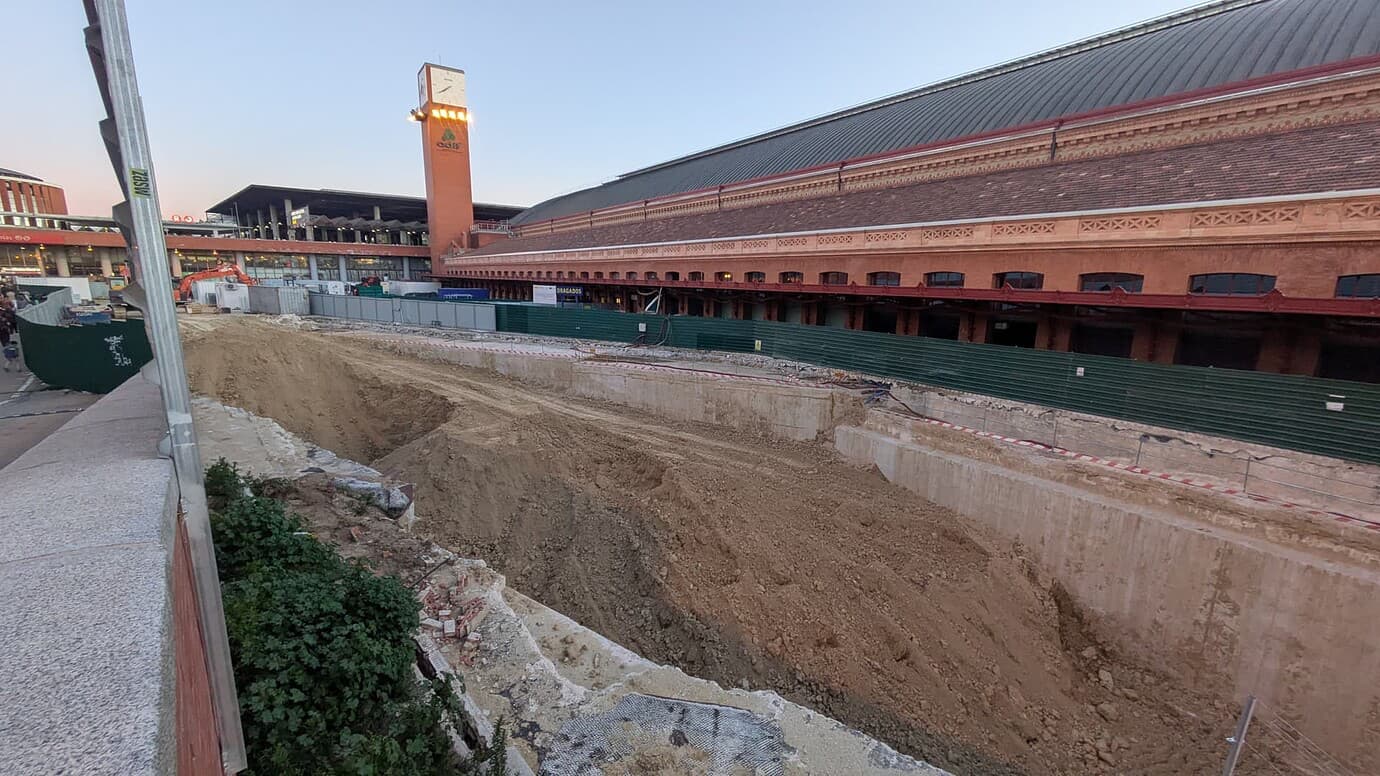

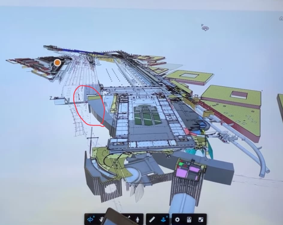

Elevar la marquesina sobre su cota actual ya os digo yo que no se ha hecho, ni se hará nunca entre otros motivos (aparte de ser un edificio con la máxima protección) por lo delicado de su sistema constructivo. Haría falta desmontar completamente la cubierta con su estructura metálica (en un estado más que mejorable) y viendo cómo es la cimentación y lo que está costando meter mano a los espacios en subsuelo, nadie va a abrir ese melón. No pongo fotos de la cimentación y de lo que se está haciendo, que es auténtica orfebrería estructural, porque no puedo ni debo. Por eso decía que si se supiera todo lo que se está haciendo en la estación, pero no se ve, cambiarían muchas opiniones sobre los tiempos y el alcance de esta obra. Todo parece fácil y es normal y lógico opinar si no se tiene información, pero es que levantar un edificio, aunque se ha hecho en otras ocasiones, no es levantar una maqueta. CaixaForum y Las Arenas, son casos que no tienen nada que ver con Atocha. Los dos eran cascarones vacíos, sin una cubierta que aportara empujes, y sin una fachada tan delicada como la de la marquesina histórica de Atocha. Solo pensar en cómo respondería el gran cerramiento de vidrio de la cabecera a las vibraciones y oscilaciones, da miedo.
33 Me gusta
Hombre, no voy a poner en duda las dificultades subterráneas, pero, si se hace un recalzado perimetral de toda la edificación en hormigón armado, no tendría que moverse nada ni un milímetro de su sitio en un hipotética elevación.
Otra cosa es que la catalogación BIC lo impida.

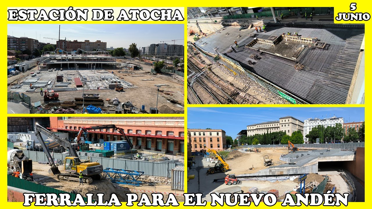

Ronda de fotos de ayer por la noche.
Detalle de los cimientos que soportan la marquesina y pasa por debajo los túneles
19 Me gusta
