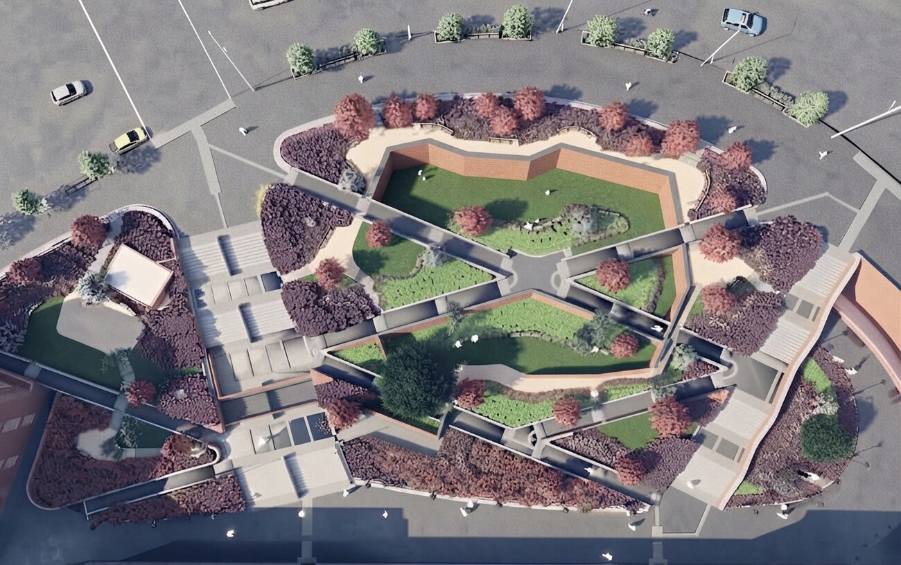

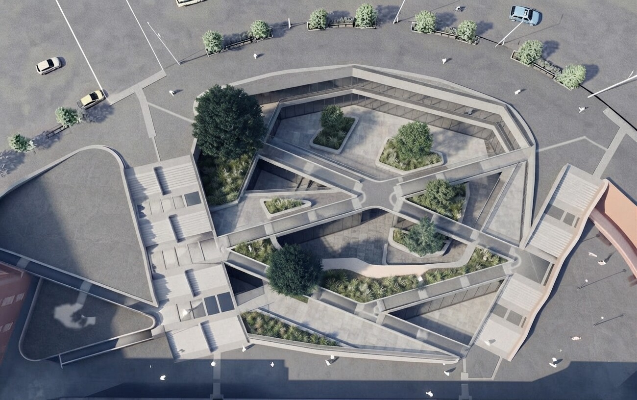

Te quedan rampas sin bordillos de protección frente a la caída o te quedan peldaños de escalera, en el encuentro con la rampa, con subida y bajada, ideal para caídas. Las escaleras realmente solo son accesibles en los estemos, donde no interseccionan con las rampas.
Estéticamente es bonito, pero a nivel de accesibilidad es mejor cualquier otra solución, además de que con la normativa actual el ejemplo que te enlazo sería imposible.
Por eso digo que si hubiera un recorrido accesible alternativo, como un elevador, no necesitarían ni barandilla ni cumplir con esas pendientes y tramos máximos. La cosa cambiaria. Al ser el acceso a un equipamiento público de transporte, es obligatorio tener ese recorrido accesible. Ha sido la opción que ha elegido Moneo, pero para mí es demasiado laberíntica y demasiado ‘parque’. Eso aquí creo que no tocaba.

También veo esos ejemplos de escalinatas monumentales con rampa a la solana, y me imagino en verano bajando o subiendo por ahí. Sería para que te dieran un premio si llegas vivo arriba.

Si simplemente un elevador hubiese permitido mantener esta rampa, o una nueva, en el lateral, no entiendo cómo hemos acabado con semejantes rampas en zig-zag en todo el medio “arrasando” con todo.

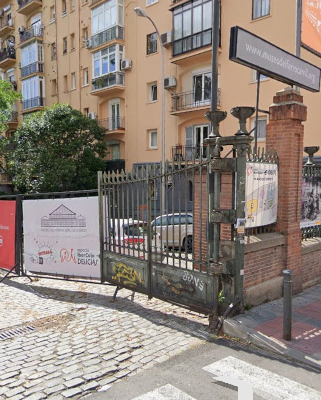

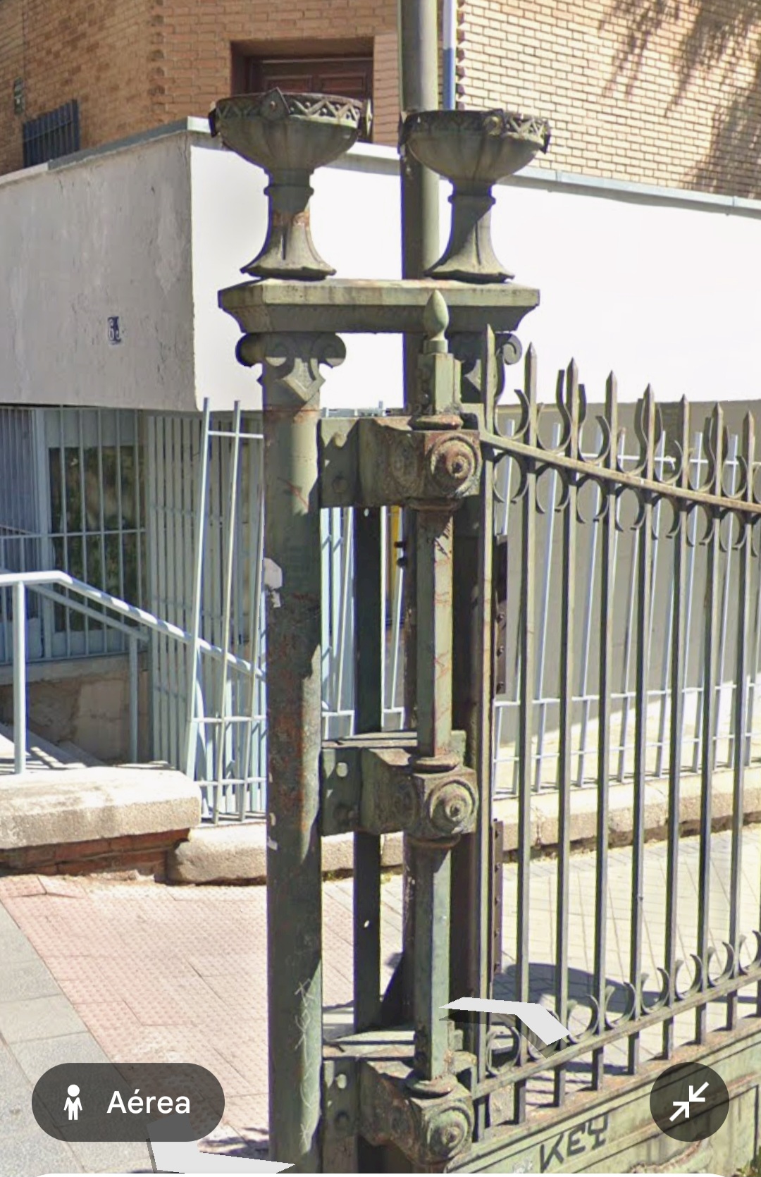

Como curiosidad las puertas de la reja de forja se conservan hechas polvo en la entrada del Museo del Ferrocarril. O al menos son unas idénticas.
