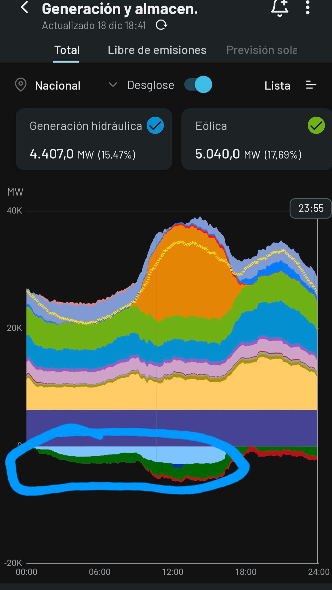

Se ve a simple vista el problema, la esacalabilidad, hace 4 días, sobró energía durante casi 16 horas, si no tienes la capacidad para seguir almacenando a máxima potencia todo ese tiempo estás tirando energía, las baterías tienen una diferencia pequeña entre la máxima entrega y la capacidad total, en comparación con un pantano.
