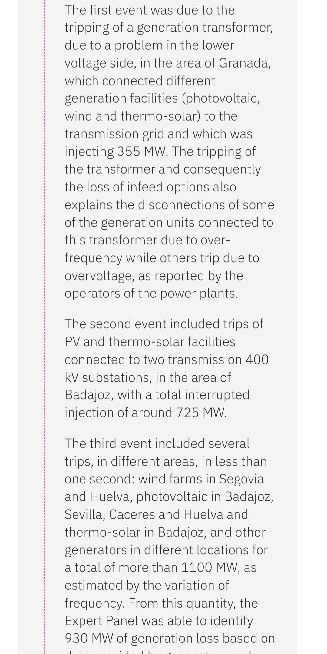

Los capitanes inercia estaban equivocados.
Leyendo el informe, muy interesante y recomendable, se hace un cálculo aproximado de la inercia del sistema completo, algo complicado porque no se tienen datos de todas las masas en revolución ni de su energía kinetica exacta. Ese es el dato final, entorno a dos segundos de inercia.
Ese dato te representa la inercia de la Red de 400KV, la alta tensión de transporte entre las subestaciones principales. Según el informe el problema no estuvo ahí, como bien dice el titular. Pudo venir el problema de otro sitio, la inercia dada en grupos de producción y la Red de media y baja tensión de esos grupos.
Ese es el problema principal, que es una producción que técnicamente podría tener inercia de forma más cara, con masas estabilizadoras o con una solución más electrónica y menos fiable a través de baterías.
A día de hoy, no se implementa por la trampa de que las plantas de producción se dividen en grupos que producen menos del máximo establecido por ley para no tener que poner estas medidas.
Del informe citado.

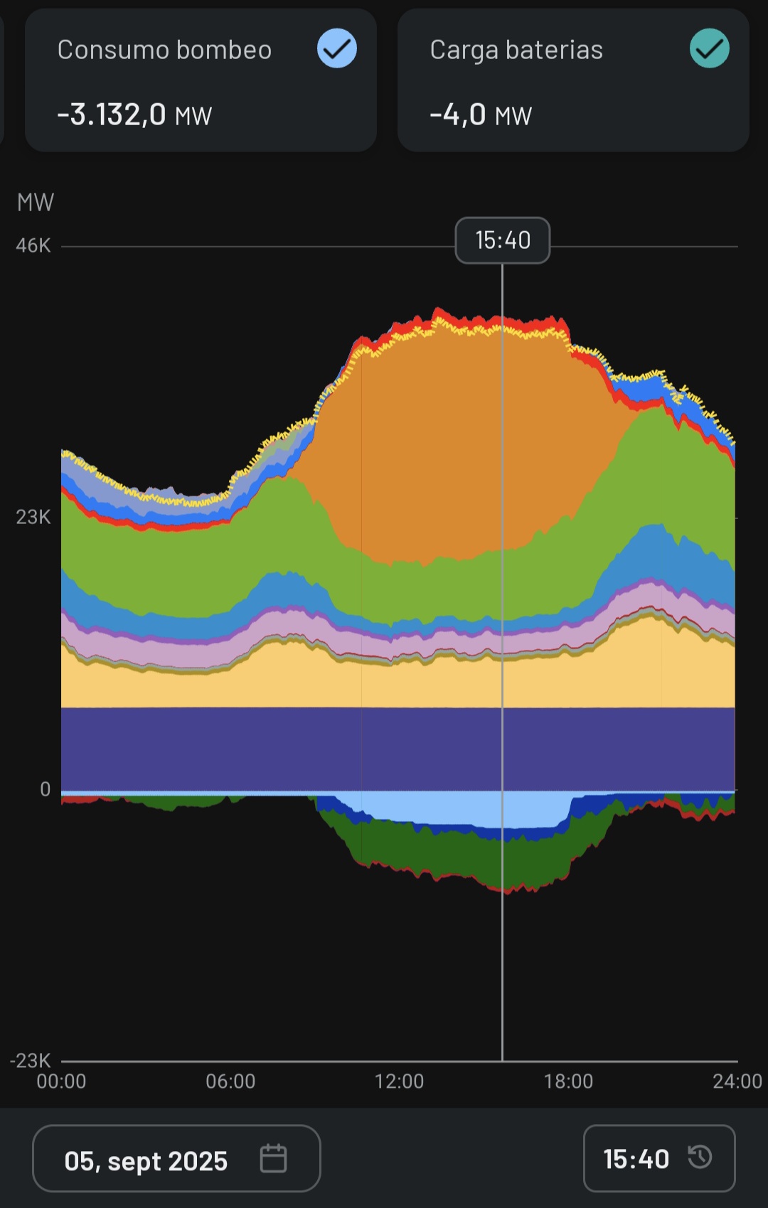

Actualmente en horas de mayor producción se exporta una parte importante a sitios como portugal (lo verde) donde hay una importante capacidad de almacenaje por bombeo mientras que otra parte se almacena aquí para consumir a posteriori, con algo de baterías pero sobretodo por bombeo. Lo azul que se ve aparecer en la parte superior cuando no hay apenas solar es la turbinación de esa agua, con la ventaja de que por capacidad, hay meses que se puede ir almacenando más y más energía en forma de energía potencial del agua, cosa que con las baterías es imposible.
