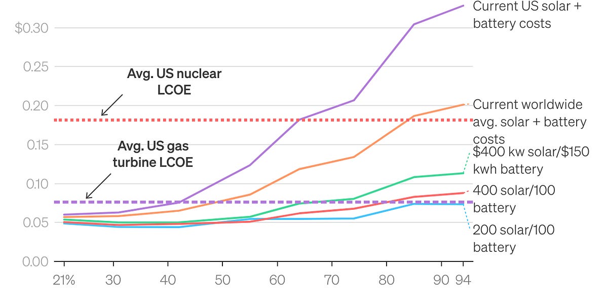

Por ejemplo, una muestra de lo que se hace en Europa:
Este artículo en inglés hace una simulación del coste total por instalar baterías para cubrirl la demanda en función del porcentaje de energía fotovoltaica hasta un 100%. No tiene encuenta otras renovables como la eólica y en el caso de España hasta un 10% de hidráulica.
Con los datos de California, alcanzar un 40% del consumo con mix de fotovoltaica y baterias es rentable ya. Con los costes más bajos de China, que antes o después llegarán al resto del mundo este breakeven podría llegar al 80%. Eso sin tener en cuenta otras alternativas como hidráulica o eólica. Para amortizar las centrales de gas de respaldo propone utilizar gas para recargar baterías durante la noche.
