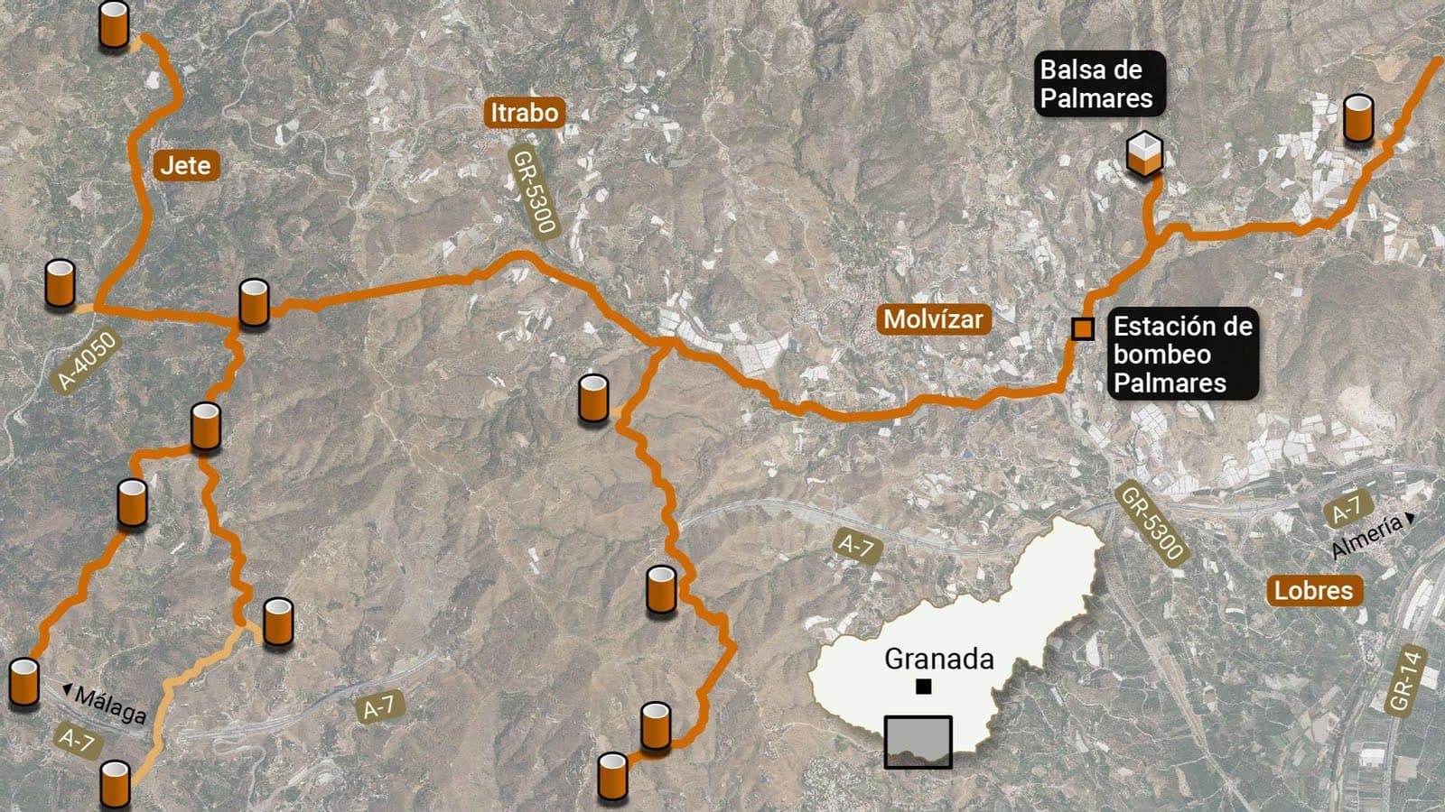

Lento, pero avanza…
Aparece como la mayor inversión de los Fondos de Recuperación en ecosistemas fluviales a nivel nacional, con 44 millones.
Fuente: Microsoft Power BI
Y lo más importante es que las Administraciones Públicas y las comunidades de regantes ya saben a qué presupuesto se van a enfrentar, y al inicio de una nueva negociación para fijar los porcentajes de pago de cada parte para esta obra: 80,3 millones de euros, 23 más de lo que está costando el tramo ahora en obras.
https://www.elindependientedegranada.es/economia/gobierno-espera-aprobar-mayo-proyecto-nuevo-tramo-conducciones-rules-cuya-financiacion
El delegado del Gobierno en Andalucía, Pedro Fernández, ha reiterado este miércoles, como ya avanzó en una entrevista con El Independiente de Granada, que la “financiación y ejecución” del ‘desglosado 3’ de las canalizaciones de la presa de Rules está “garantizada”, toda vez que será la Sociedad Estatal Aguas de las Cuencas de España (Acuaes) quien asuma la financiación del “cien por cien” de las obras y los regantes tendrán un plazo de 30 años para devolverlo, una vez que ya “reciban el agua en sus parcelas para regar” y el proyecto esté acabado.
Jiménez se ha referido en concreto a las obras del segundo tramo de las canalizaciones, que finalmente se ha dividido en dos y que tiene un presupuesto de 50 millones de euros que tendrán que pagar directamente los regantes después de que el Gobierno central perdiera la financiación europea con fondos Next Generation por los retrasos en la tramitación del desglosado 3, unas obras que suponían una inversión de 400 millones de euros.

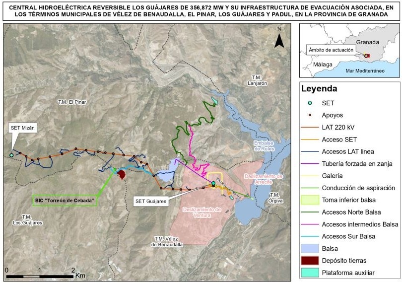

Además de agua para riego, ahora almacenará también almacenará energía.
400 millones de inversión.
Más info.
https://www.elindependientedegranada.es/economia/ministerio-da-visto-bueno-ambiental-central-hidroelectrica-bombeo-villar-mir-embalse-rules
La instalación conlleva la construcción de una gran balsa de agua de 24 hectáreas en uno de los montes quemados por el incendio de Los Guájares y plantea dudas sobre la estabilidad de los terrenos, afectados por deslizamientos, “ya que el desarrollo del proyecto podría incrementar los procesos erosivos y poner en riesgo la seguridad de la presa de Rules”.
En este sentido, avanza que también solicitarán la cuantía económica de aquellos proyectos que se ubican en el margen derecho y del izquierdo. “Queremos tenerlo todo en la mano, valorarlo y como sabemos que son macroproyectos, habrá que buscar una solución para desbloquear la situación de una vez por todas. Si el Ministerio de Transición Ecológica no puede hacerse cargo, que lo pasen al de Agricultura, porque tenemos conocimiento de que se están haciendo obras al 50%, la mitad la paga el Estado y la otra mitad los agricultores. Es la única forma que vemos de seguir adelante con las canalizaciones, tan necesarias en toda la Costa Tropical”
Parece que van a impulsar una central hidroeléctrica en Rules:

Sí, Rules ya tiene terminada la obra del Desglosado 9 y sus conducciones, de 16,4 kilómetros cada una, permitirán transportar agua tanto para abastecimiento como para riego desde las proximidades de la presa hasta la zona de Palmares. El trazado discurre durante buena parte de su recorrido junto al río Guadalfeo y ha obligado a ejecutar distintos cruces, además de atravesar infraestructuras como la A-7 y conectar finalmente con la zona de la rambla de Molvízar y Palmares. Todo ello se ha desarrollado con una inversión de 66,5 millones de euros, financiados en un 80% por el Ministerio para la Transición Ecológica a través de fondos Next Generation, un 10% por la Junta de Andalucía y el resto por la Mancomunidad de Municipios de la Costa Tropical. Y así se lo hizo saber el secretario de Estado de Medio Ambiente, Hugo Morán, al delegado del Gobierno en Andalucía, Pedro Fernández, y al subdelegado del Gobierno en Granada, José Antonio Montilla, durante la primera semana de septiembre.
Fuente: Paso decisivo en las canalizaciones de Rules
Este es el desglosado 9.
Fuente: Finalizan las obras del desglosado 9 de Rules tras una inversión de 66,5 millones
66,5 millones de euros.
