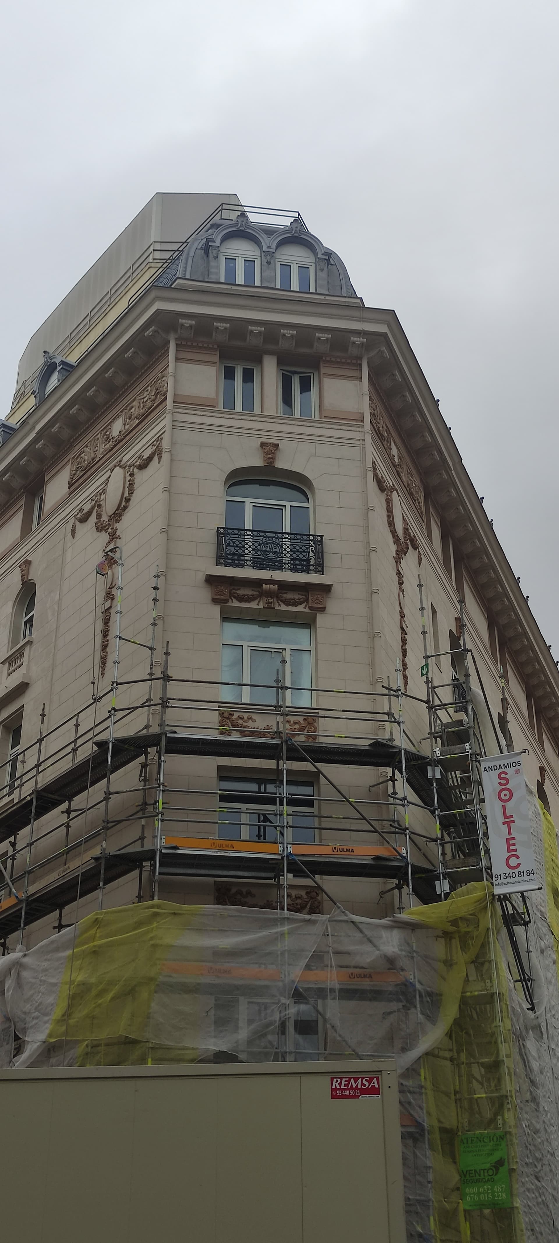

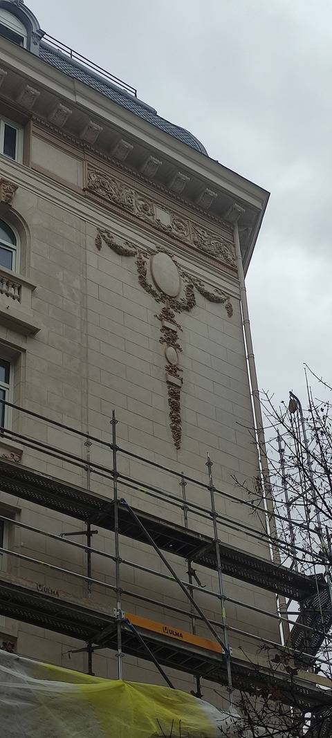

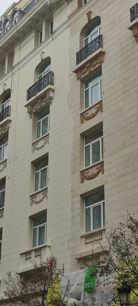

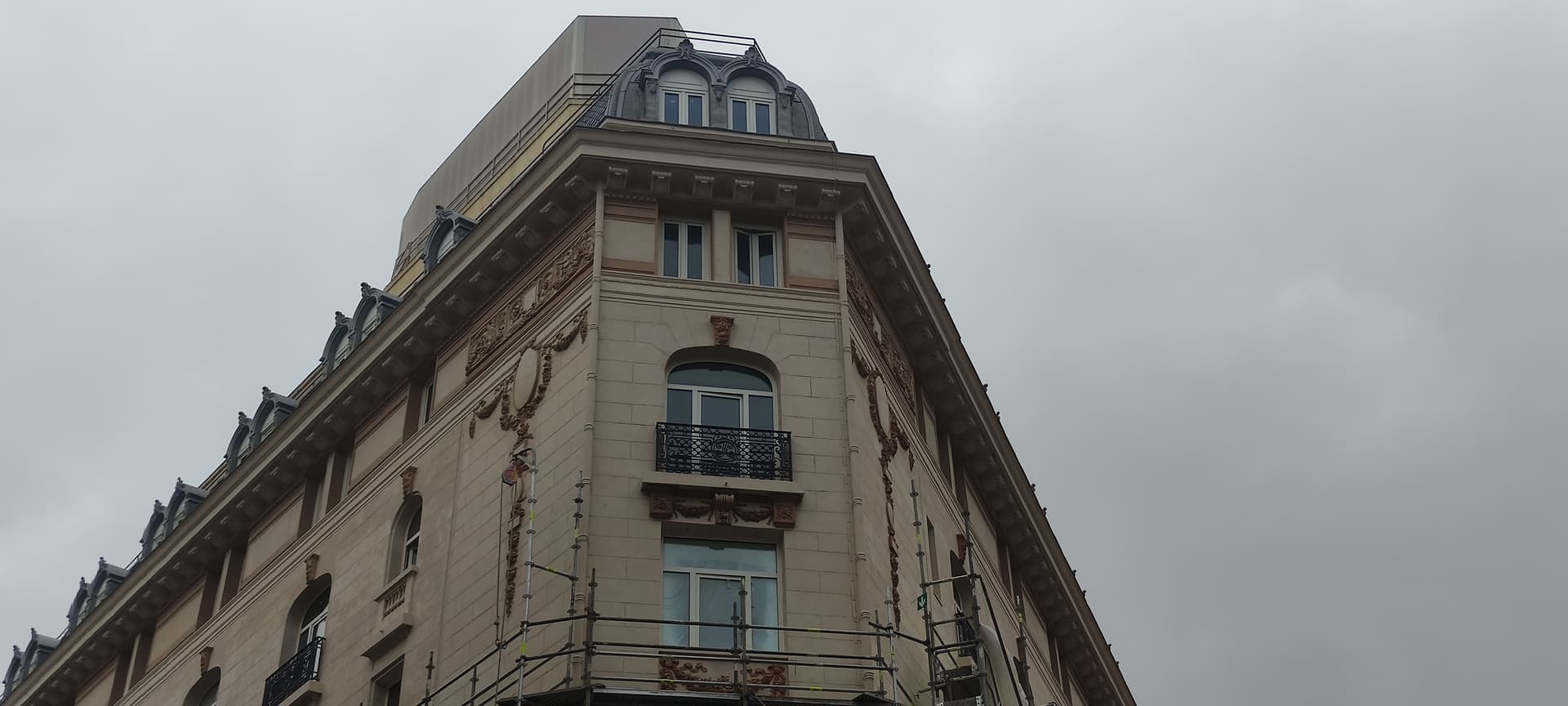

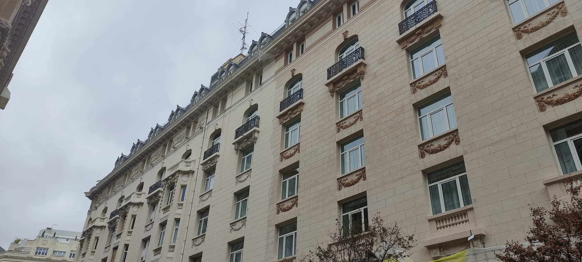

Vaya, hombre. Por una parte, está quedando súper bien. Al menos, a simple vista.
Por otra parte, no está siendo hecho muy bien.
En el fondo, es un ¿encalado? Que imita de una forma un pelín chapucera una fachada de piedra con su despiece y tal, como si fueran sillares de piedr de un color pastel/crema.
Al final, es lo mismo que la fachada anterior pero “marcando sillar”, y en poco tiempo humedades y desconchones.
Barato, rápido, fácil.
Es la fachada original que había debajo de todas las capas de pintura, no es ningún recubrimiento.
En la foto del corte vertical puedes ver el escalón que desciende hacia la derecha.
Sí, eso lo he visto, pero yo pregunto si esa fachada original es una fachada hecha en piedra, o es un revoco imitando piedra. Que los hay.
Es falsa piedra, lo que se estilaba en la época. Cemento.
Cutrelux.
Se estilaba en muchos países.

Más bien es al revés. Lo normal, lo que se denomina revoco tradicional, es precisamente eso, un enfoscado de alta calidad en el que se le marca un despiece imitando piedra (“fingido” lo llaman), muchas veces incluso simulando abultados. Pero lo que hay debajo siempre será ladrillo.
Fachadas en piedra pocas hay, más allá de edificios muy institucionales (Palacio Real, Banco de España, etc.). ¿Pero edificios residenciales con fachadas de piedra? Así a bote pronto no se me ocurre ninguno.
¿Las casas del Cordero?
No, esa, como otros miles del centro, simplemente tienen el arranque de piedra por una ordenanza del S. XVIII que obligaba a que el arranque de las fachadas fuera de granito para evitar los problemas de salubridad que el “agua va” y el agua viene (y lo que no es agua) de las caballerías provocaba en muros de ladrillo y/o revocados, que absorbían por capilaridad esas aguas y se convertían en fuente de infecciones.
Según los medios del promotor la parte de granito se quedaba en unas pocas hiladas (aprox. 1’20 m.) o se llegaba en los mejores casos, cual es la Casa del Cordero, a la entreplanta. Pero de ahí para arriba, ladrillo visto o revocado siempre.
Gracias, de verdad que se aprende mucho aquí. Sabía lo de la ordenanza que obligaba a hacer piedra, e imaginaba que en el resto de edificios “normales” (vivienda) el resto del edificio era de materiales humildes, pero esto es un hotel de lujo, no me imaginaba que tirarian por esos materiales también. Sales a otras ciudades en Europa y ves mucha más piedra, aunque sospecho que solo es una venera ya que muchas veces se desprenden “sillares” y detrás aparece el muro que no es de piedra, pero si no hay una capa general, al menos sí los recercados etc.
