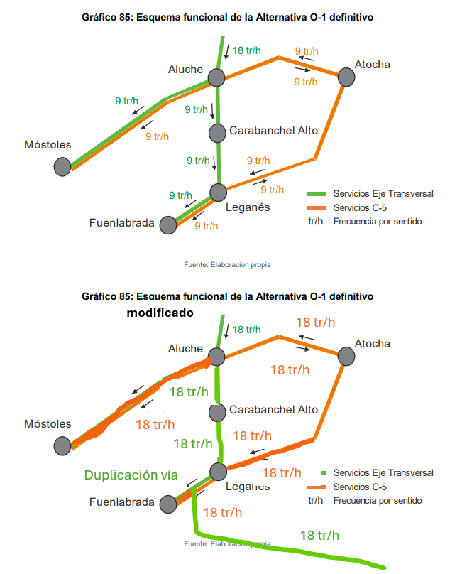

Sé perfectamente lo que se contempla, yo traje esos diagramas del estudio de la división de los trenes. Pero como dice @Expatriado hacer la circular no excluye la Transversal. Se puede mantener el servicio previsto en el estudio, que no deja de ser un estudio de viabilidad ya desfasado, y que está pendiente de salir otro; y además en otra configuración de línea el servicio circular. Múltiples líneas pueden compartir vías.
Es decir, añadir mas vias en paralelo por que el aumento de frecuencias en las lineas troncales se diluye en la transversal tal como esta planteada.
Yo no se si ese estudio de viabilidad esta desfasado, lo cierto es que el resto de las lineas que estaban planificadas en ese mapa se estan haciendo aunque sea a bajo ritmo..

No confundamos las ampliaciones que salen en esa imagen con el estudio del Eje Transversal, que es lo que digo que está desfasado. Está desfasado en tanto en cuanto hay licitado la redacción de uno nuevo. Sí, hasta que no se publique éste sigue siendo orientativo, pero tiene el tiempo contado.
Que además, ya que hablas de diluir líneas, con la configuración en Y prevista de la Transversal, los trenes de la C-5 que van a Atocha se reduce a la mitad. Yo casi preferiría que no se dividiera y continuara dada la importancia de la C-5, y las personas que tengan que coger la Transversal, que hagan un transbordo en Leganés o en Aluche.
Pero vamos, que como la Transversal no se ha hecho, no habría problema ninguno en el momento que se haga hacer un túnel más tocho y meter 4 vías.
Vale, en eso tienes razón.
