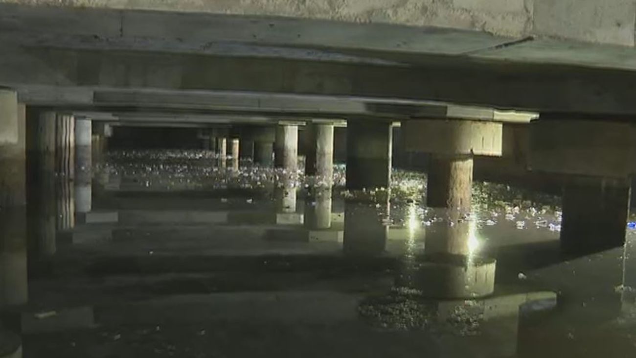

Los estanques de tormentas valen para almacenar lluvia intensa y repentina y a la que las depuradoras no pueden dar entrada, y asi guardarla hasta que las depuradoras puedan ir tratándola en días siguientes, en lugar de echarla al Manzanares desde el alcantarillado sin filtrar primero. No tienen nada que ver con almacenar agua para evitar inundaciones.
Porque esos colapsos ocurren a 20 kilómetros de la Puerta del Sol en adelante y/o por calzadas no drenantes o desagües atorados, y esos estanques de tormenta son para los ríos y arroyos que cruzan la ciudad, no para cubrir toda la CAM ni para suplir a un alcantarillado sucio.

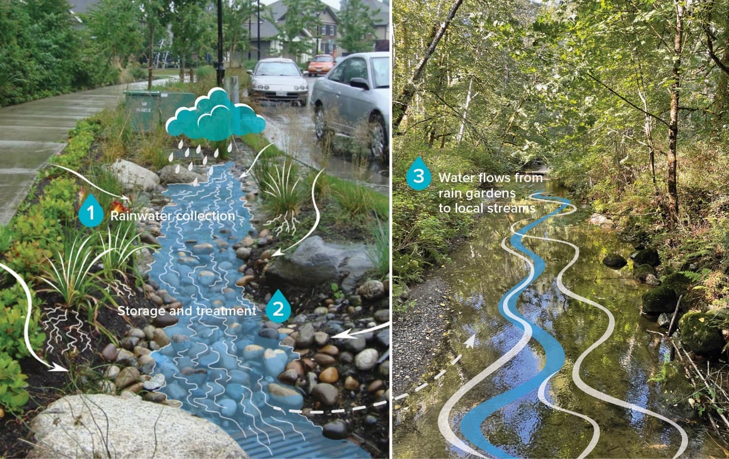

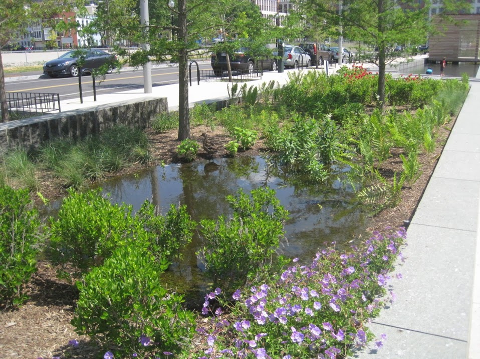

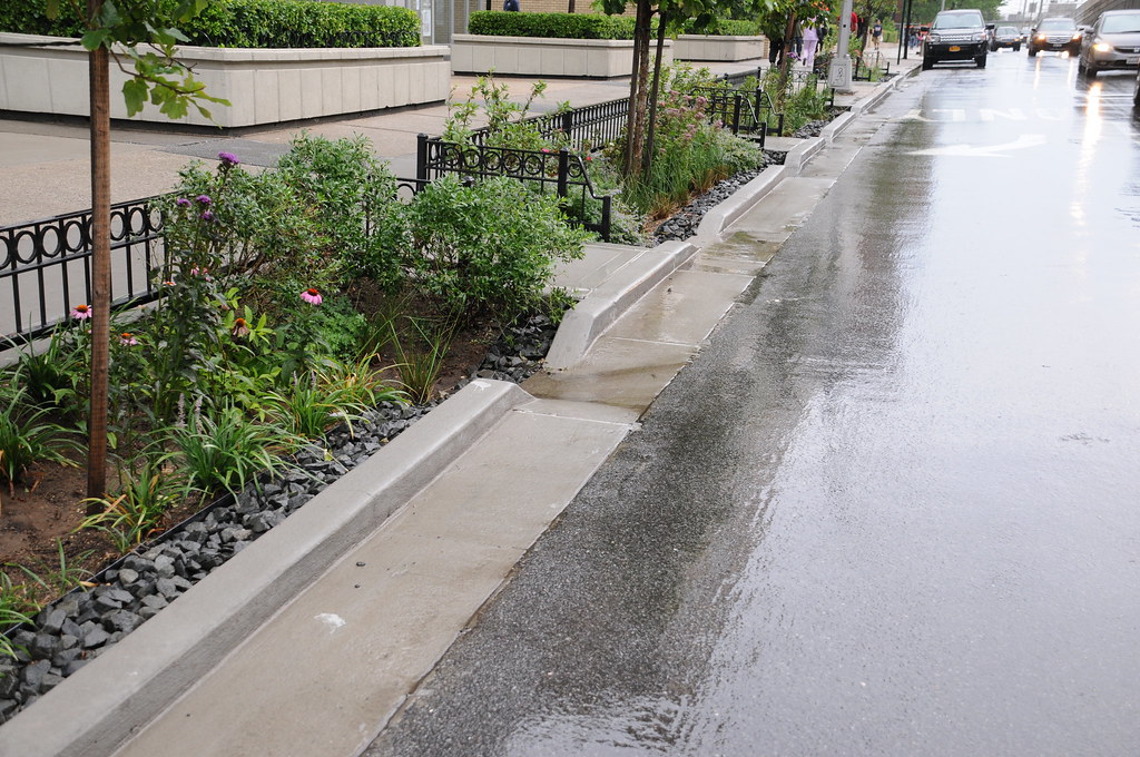

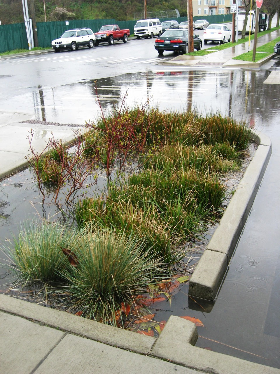

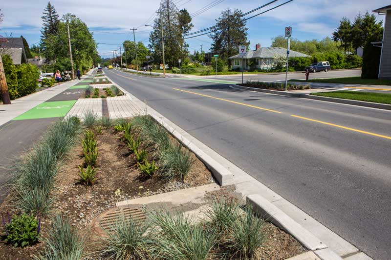

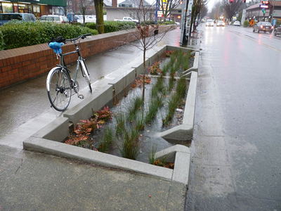

Yo en lugar de 36 tanques de tormentas de hormigón armado habría optado por miles de Jardines drenantes de lluvia o jardines drenantes de tormenta como estos…
EK-Apl0XsAsugVm
:slightly_frowning_face: Claro que estas opciones tan sostenibles y naturales en este país de mangantes y Lobbies de la construcción asociadas a la política y ayuntamientos es todavía algo utópico e inimaginable, dentro de 20 años quizás… nunca se sabe…
Bueno, sin esos tanques de tormentas, de desbordarse la red de alcantarillado, arrojaríamos sin tratar (al no cumplir la demanda la depuradora) millones de litros de agua al Manzanares.
No creo que sean mutuamente excluyentes. Este tipos de jardines inundables los vería muy bien en zonas de unifamiliares que generalmente tienen un verde viario escaso o inexistente, como en Rivas o Boadilla.

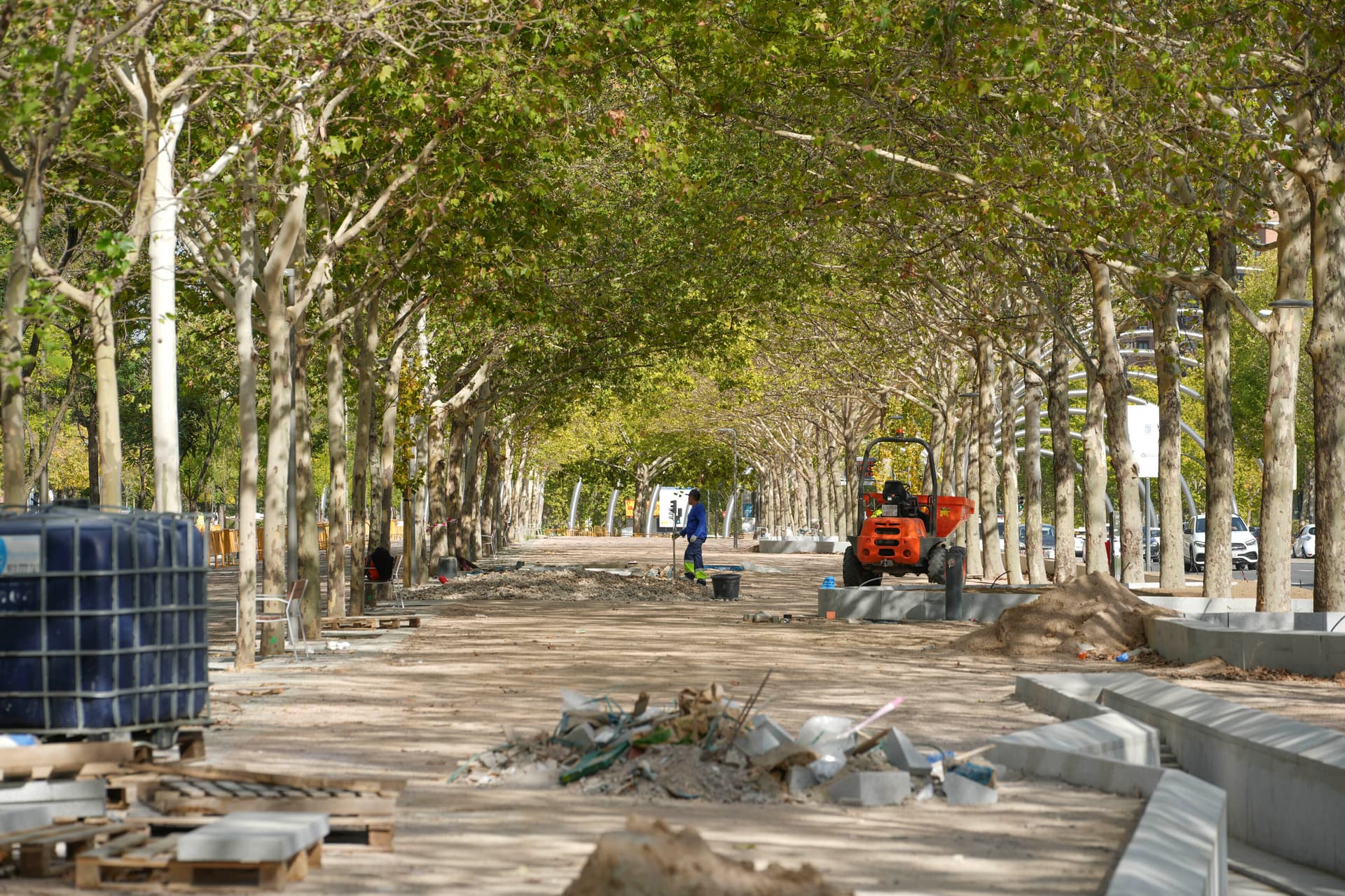

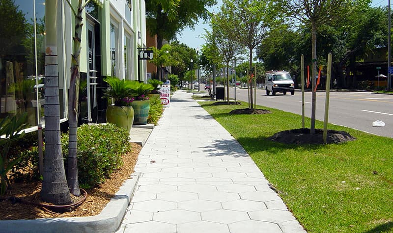

Lo que no tienes en cuenta es que esos “Millones de litros” que van a la depuradora los generan calles y aceras excesivamente urbanizadas, dejando míseros alcorques cuadrados en lugar de alcorques corridos, etc.
Se trata de dar más permeabilidad a un modelo de ciudad y no de impermeabilizarla.
Un ejemplo, los alcorques corridos de cualquier ciudad norteamericana en lugar de alcorques cuadrados estilo typical Spanish.
Aquí en cambio, la tendencia Lobby Constructora es la de urbanizarlo todo con Granito si es preciso :wink: :wink: :wink: :wink: :wink: :wink: :wink: :wink:
