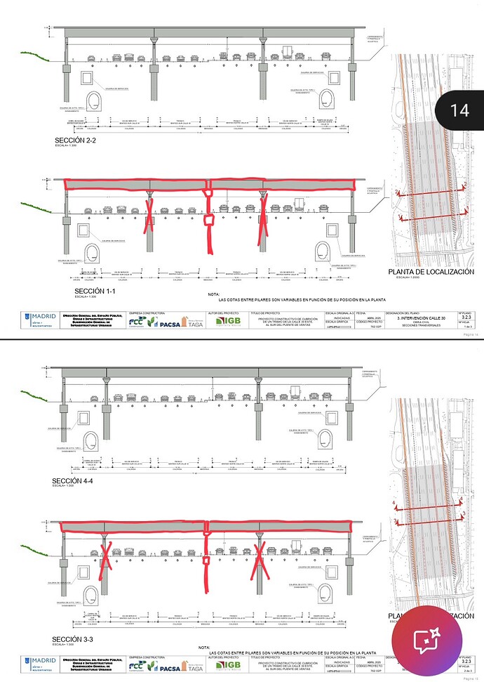

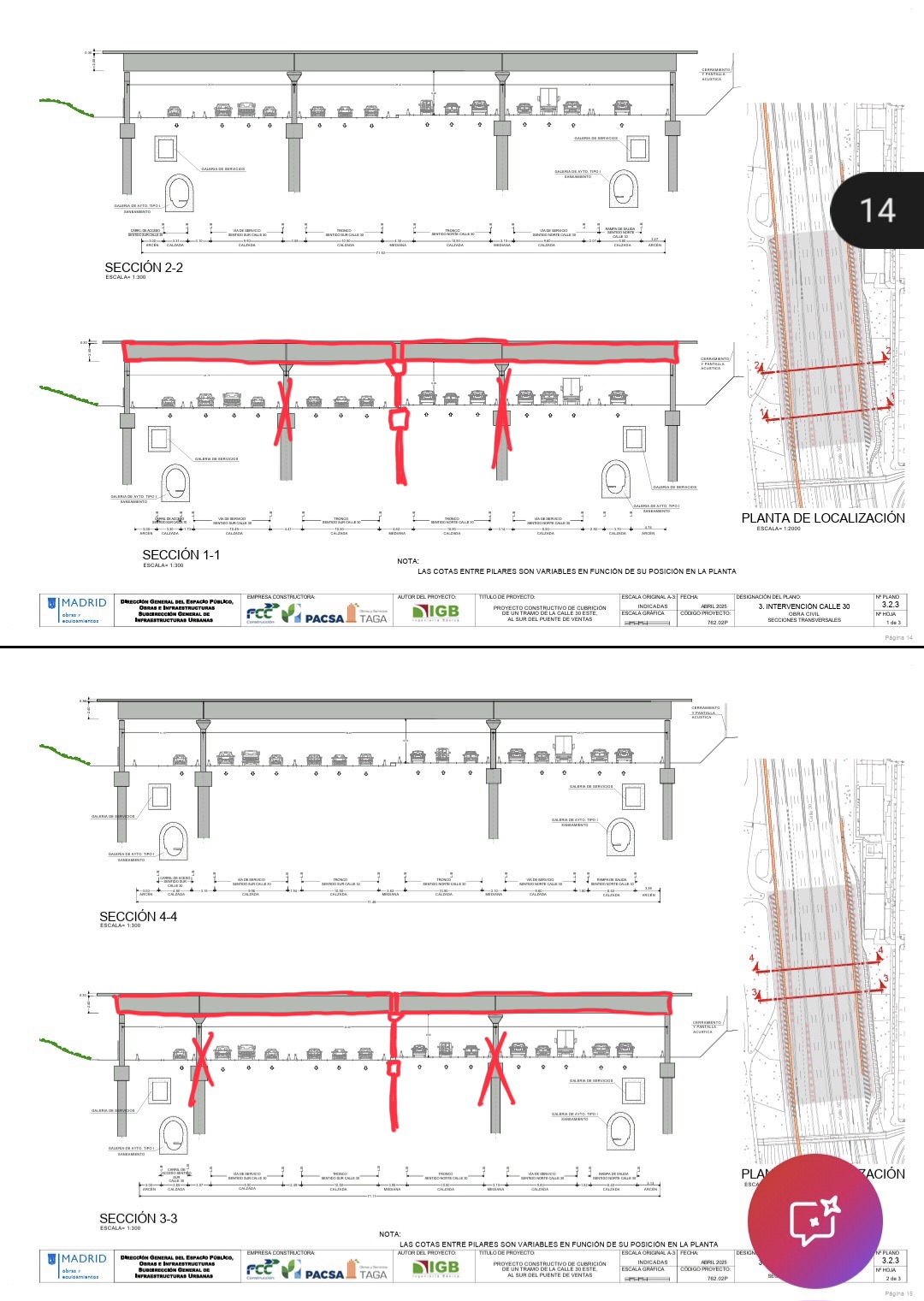

Comparativa de la diferencia que supone poner un único apoyo central vs las alineaciones de pilares que se están ejecutando.
Lo que comentas de cortar las 2 calzadas del mismo sentido durante el día no lo veo, ni en agosto. En los transfer se pierde mucha capacidad.
Y uno de los principales problemas del montaje es el transporte de esas vigas hasta allí, durante el día no sería posible así que no te sirve de nada cortar las 2 calzadas permanentemente.
En el caso de 1 único apoyo central, lo óptimo parece el transporte y colocación de 1 viga por noche, estacionando la grúa en la mediana durante el día quitando 1 carril a cada calzada central. Optimizando todo mucho quizás podría ser 2 vigas por noche, aunque con esas dimensiones no creo.

Tenemos en este hilo el testimonio de alguien (Tirao) que participó en una propuesta no escogida en el concurso de licitación que planteaba un solo apoyo, así que sabemos a ciencia cierta que es más que factible.
Por cierto, ahora que me fijo en los planos, en la leyenda de la esquina inferior derecha parece que los pilares del lado occidental se prolongasen hacia el sur y hacia el norte, más allá de la losa.
No sé cómo interpretar esa línea naranja. ¿Berma?
Si, he leído sus mensajes, super buenos. Pero bueno, diferentes soluciones, diferentes métodos constructivos, diferentes características, solo nos queda saber porq el jurado prefirió esta.
A mi tampoco me parece mala. Soy de los que ve mejor un pilar extra, especialmente en este tipo de cubriciones.
Yo también prefiero pecar de precavido, pero sin obviar que esa precaución no es inocua, y puede limitar mucho la vía en el futuro en un punto muy complicado.
Creo que la línea naranja son los colectores, que por cierto no hay ninguno en el medio que hubiese podido interferir en la solución de un único apoyo central.

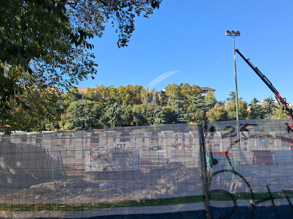

Fotos nuevas:

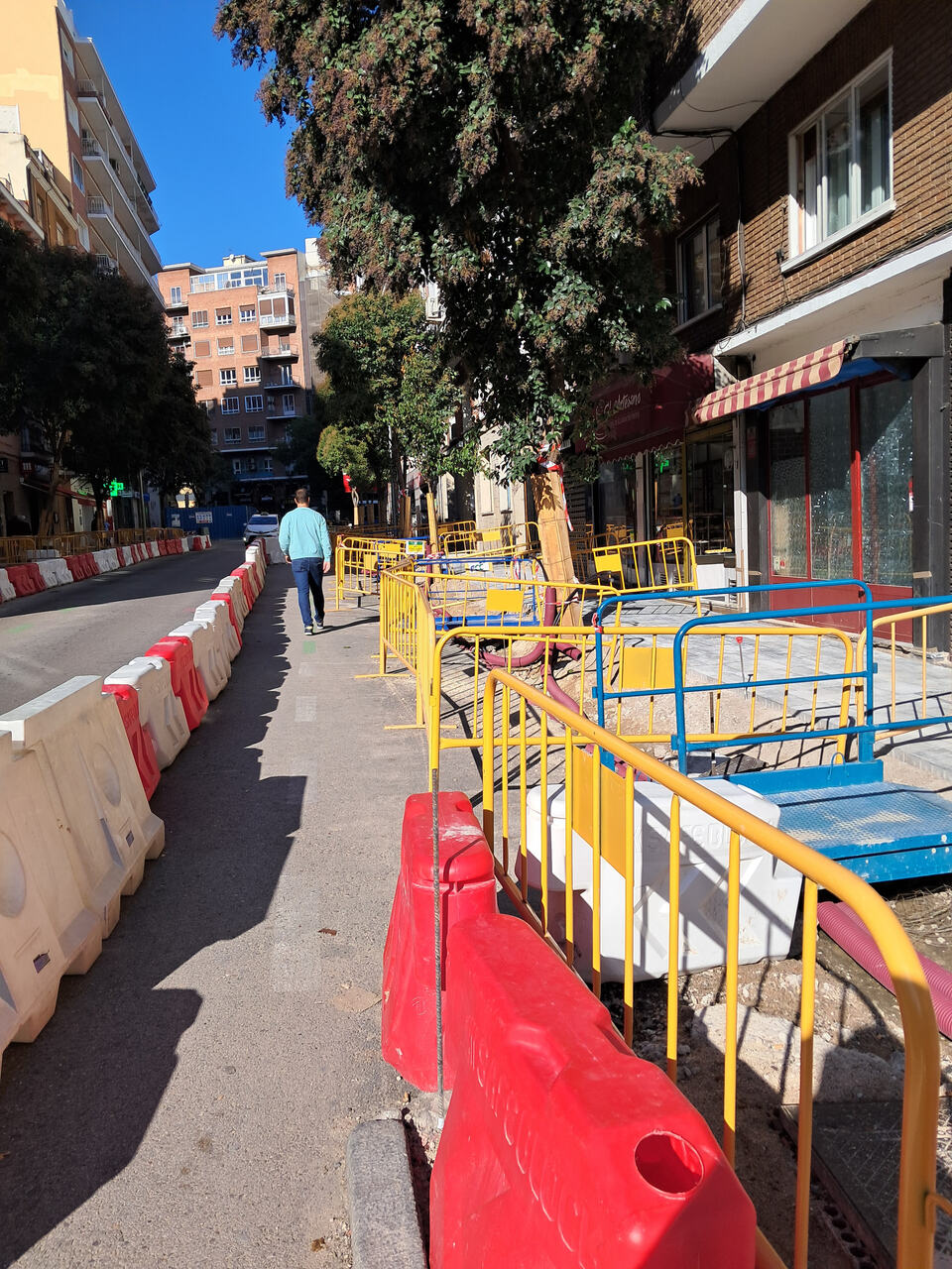

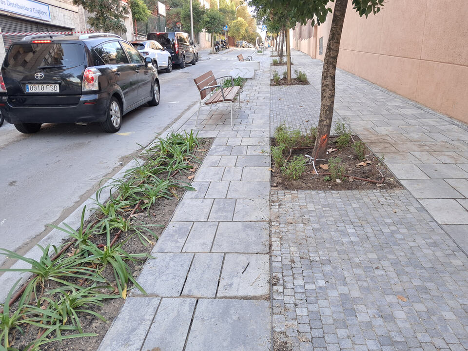

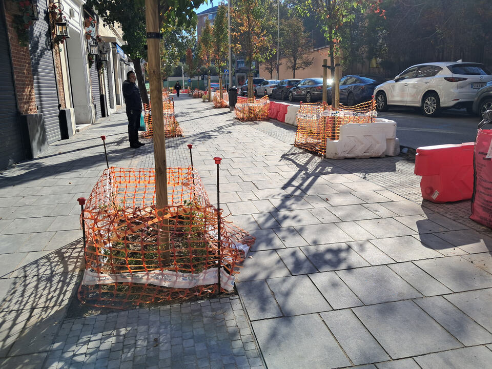

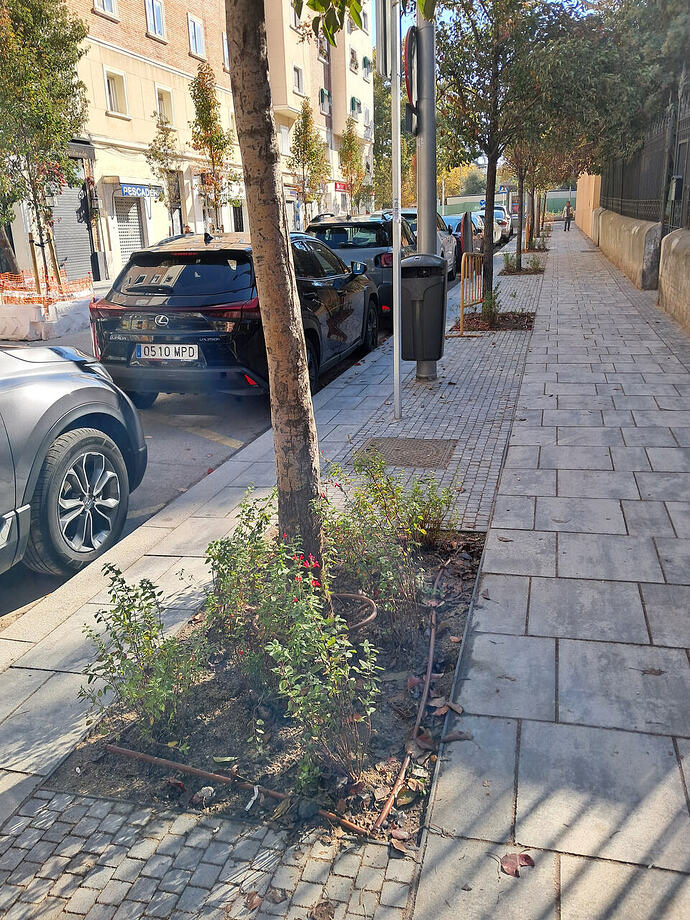

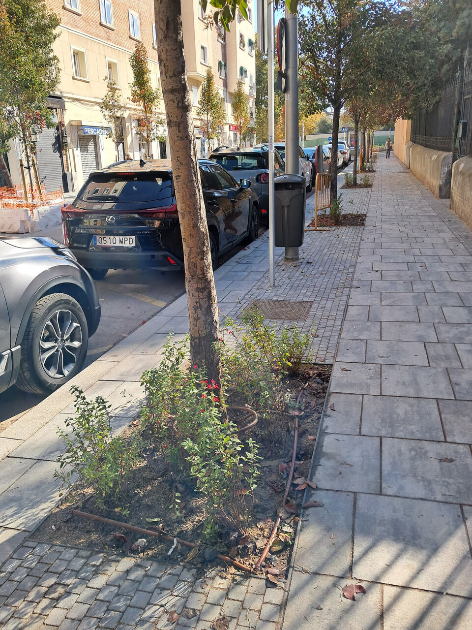

Continúan avanzando en la ampliación de aceras de Alejandro González.

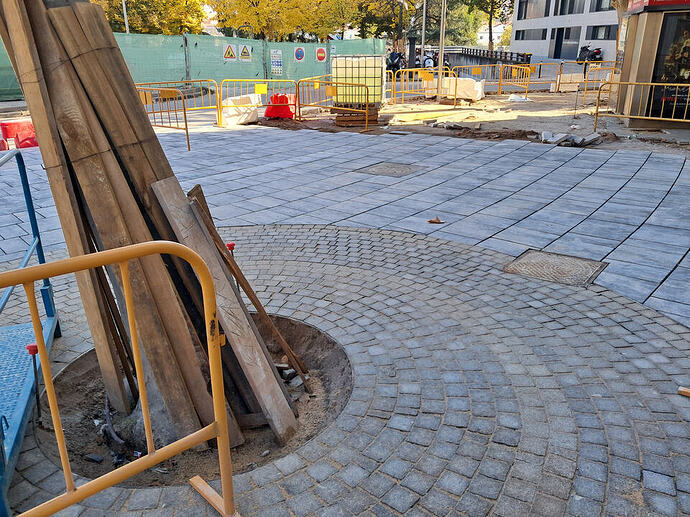

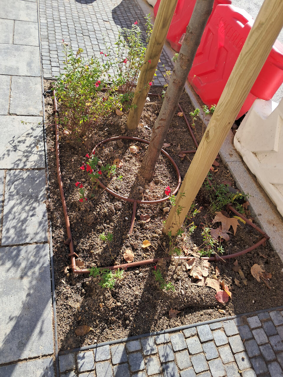

Y sorprende la prisa que se han dado con la vegetación. Es pena intuir que los arbustos de los alcorques, basado en la experiencia, pueden tener poco futuro.

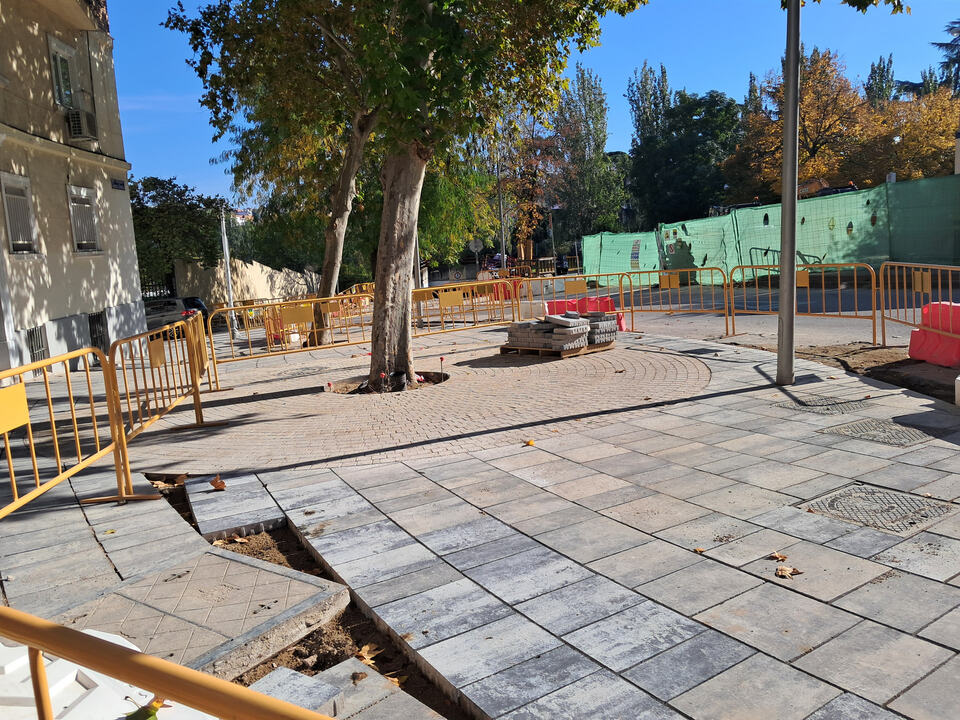

Pensaba que había algún cambio en los colores del pavimento, y me gustaba. Pero no, simplemente falta limpiar.

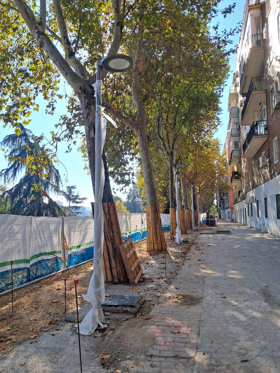

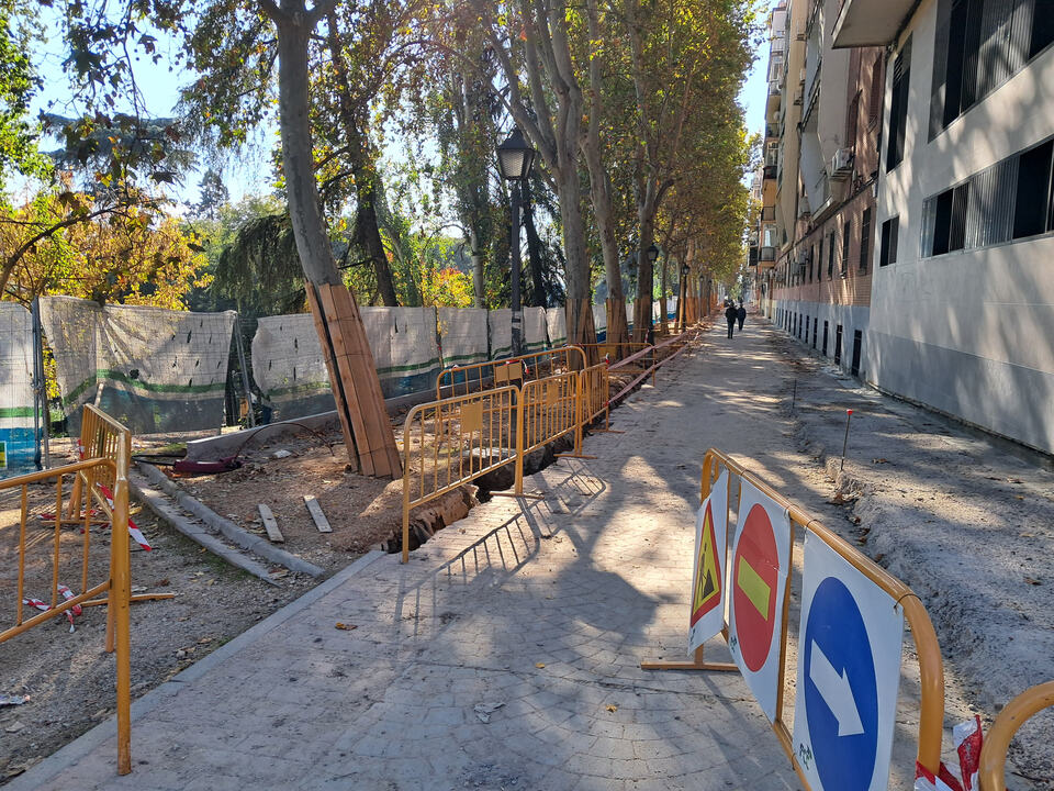

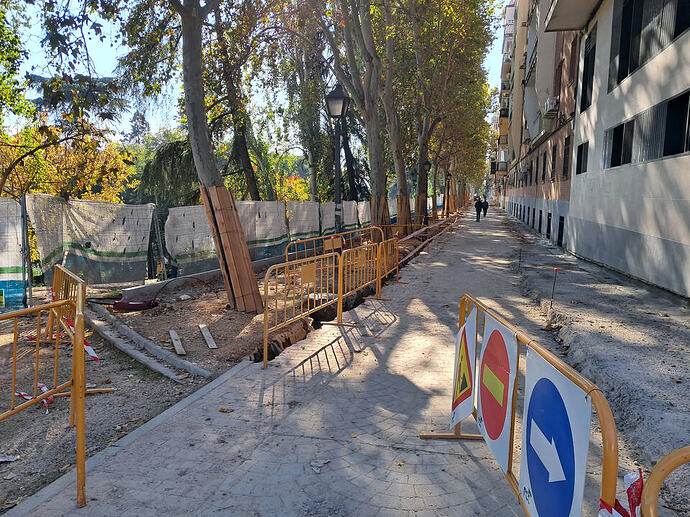

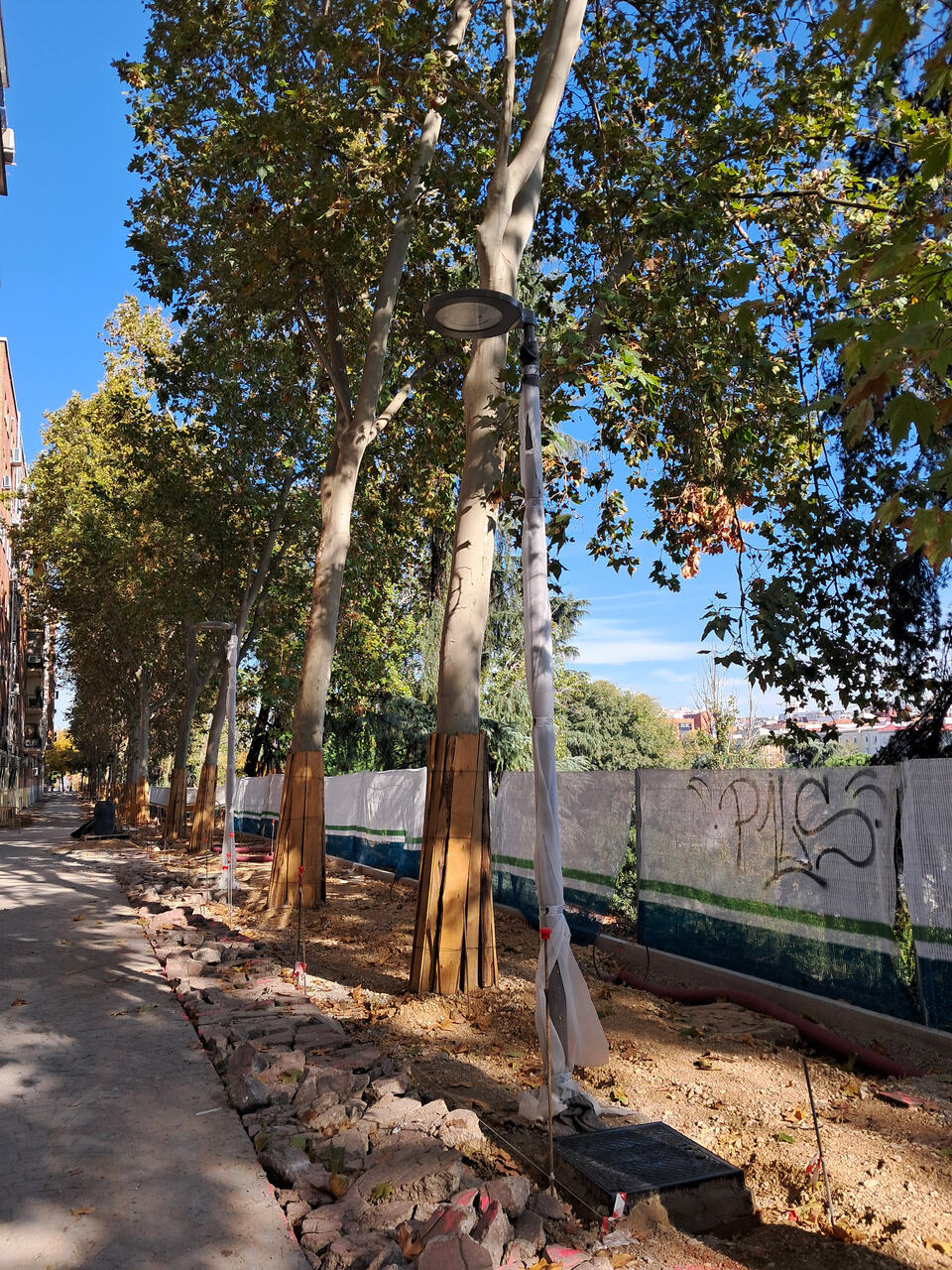

Se está levantando el suelo horroroso de Sancho Dávila. Esta parte de la intervención, cuando se pongan bancos, etc, puede ser de lo mejor para la gente del barrio, un paseo llano con vistas al parque.
Ya están poniendo las farolas. Cero sorpresa.

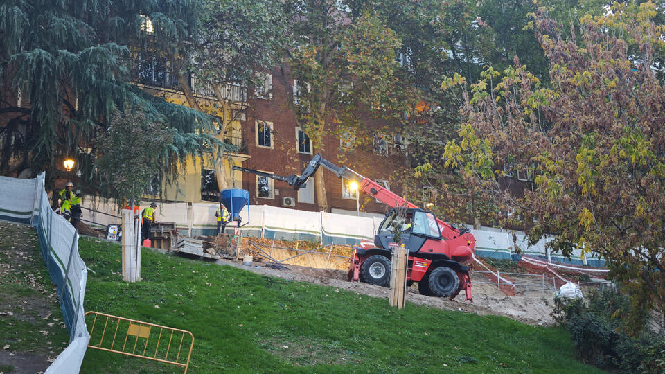

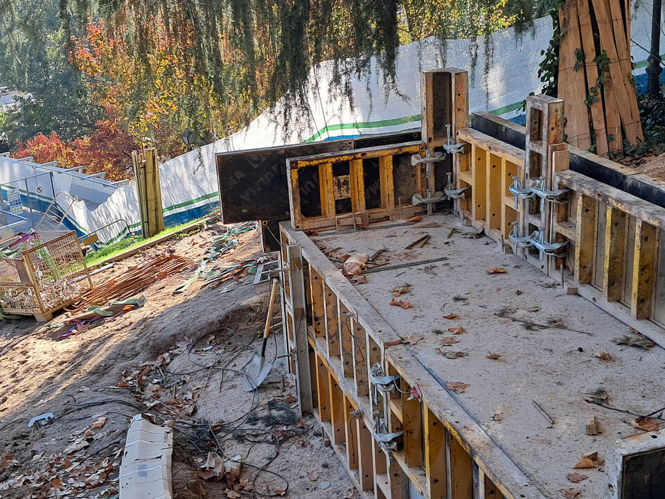

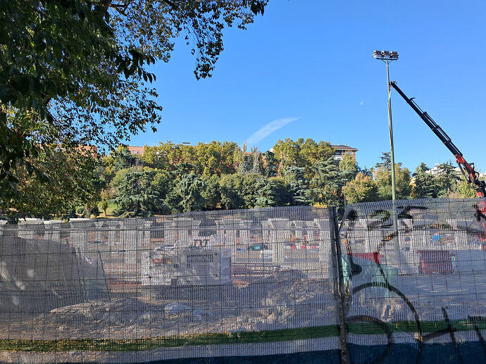

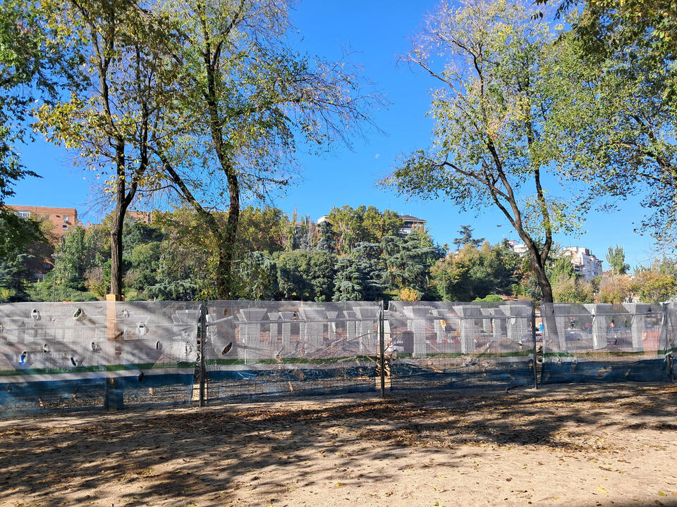

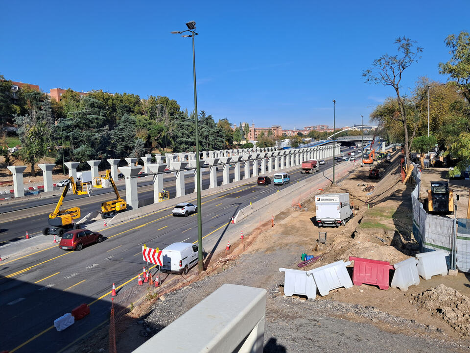

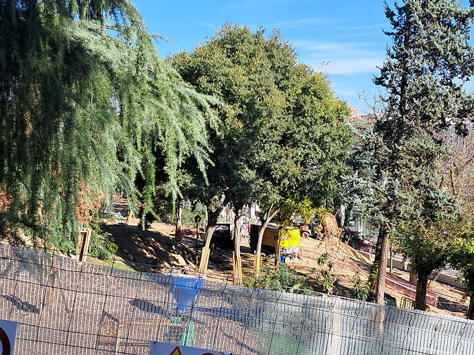

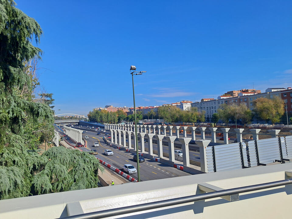

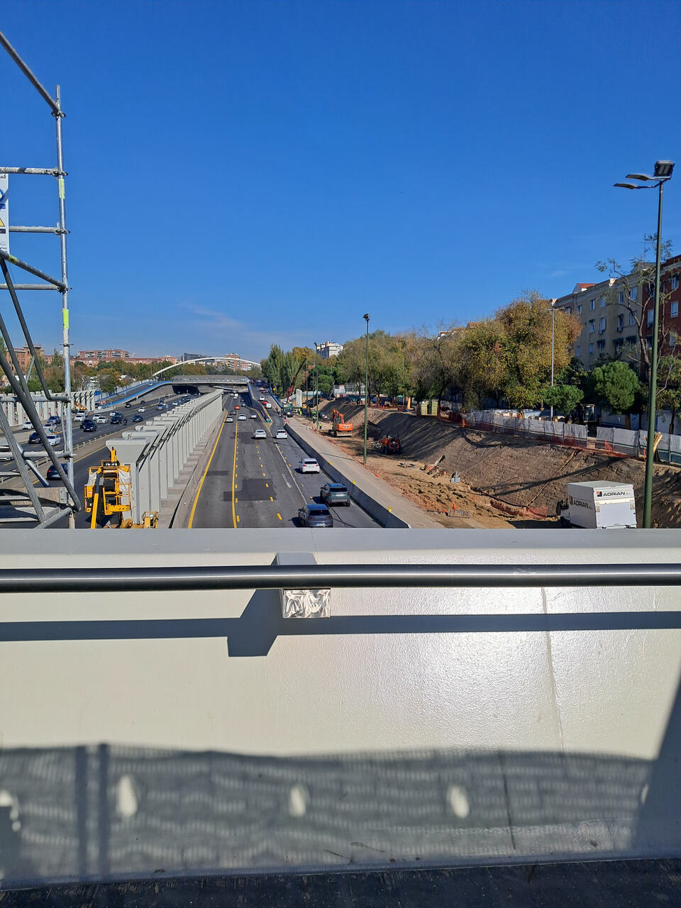

Y aquí la novedad. Han comenzado una de las rampas a la losa.

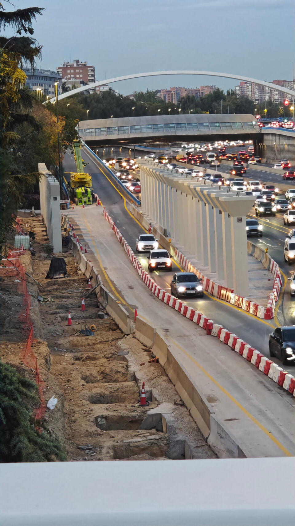

Sobre los pilares, poco queda por hacer y comentar.

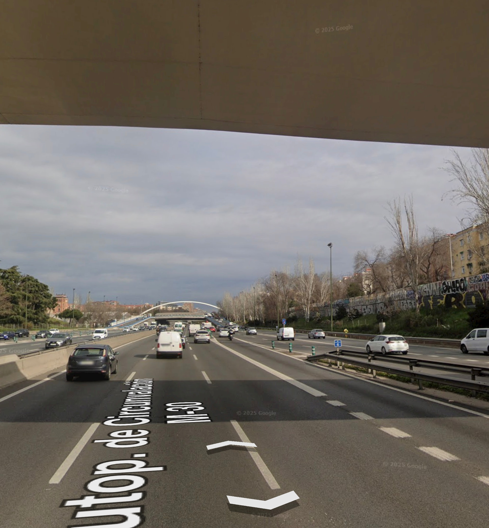

Esa línea continua del carril izquierdo es precisamente el motivo de porqué el transfer de calzada central a calzada lateral sentido norte (indicado como A-2 / Ramon y Cajal) estaba pasado la salida a la calle Alcalá, es decir justo a la altura de los pilares más lejanos que se ven en esta imagen.
Debido a la absurda y chapucera elección de la ubicación de los pilares de este pseudocubrimiento con ventanas laterales, dicho transfer se ha tenido que adelantar unos 200 metros, a justo antes de que empiecen los pilares o el cubrimiento, de modo que al adelantarlo ese transfer se convierte en una opción para salir a la calle Alcalá, en vez de utilizar el transfer pensado para salir hacia la calle Alcalá, que lógicamente está mucho más al sur para que los vehículos tengan espacio suficiente para ir pasándose a la derecha.
Sospecho que en este lugar iremos viendo progresivamente líneas continuas, conos y tal vez llegando al extremo de New Jersey, para disuadir el uso del transfer como salida con cruzada mágica hacia Alcalá. Con el añadido que todo esto ocurrirá bajo el cubrimiento, en un lugar más oscuro, al poco de pasar del aire libre al cubrimiento, por lo que tiene todas las papeletas para ser un lugar de accidentes.
La vía de servicio norte suele estar colapsada, sobre todo por todo el tráfico que recibe desde la A-3 y O’Donnell, de ahí que la salida a la A-2 se apuró lo máximo posible al puente de Ventas para que hubiese holgura en la salida a la calle Alcalá.
Este tramo lo que pedía es que la vía de servicio tuviese 4 carriles bajo el puente de Ventas (el transfer + 3 carriles de sección mínima de toda la vía de servicio desde la A-3 hasta la A-2). Desde la M-23 hacia el norte recibiría su incorporación como un 4º carril que se ampliaría a un 5ª para la salida a Alcalá.
