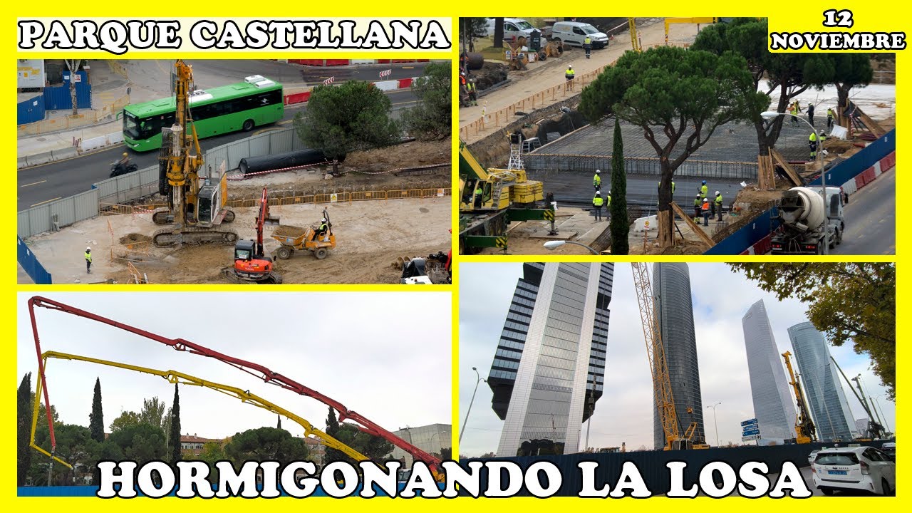

Yo hay dos cosas que no termino de entender de esta obra:
  • Como bien dice el chico que comenta el video, enserio van a dejar este trozo sin ajardinar?
  • Y esta duda es más técnica, ahora están haciendo la losa y en diciembre abren otra vez los carriles centrales porque una vez hecha la losa solo tienen que tunelar debajo? la parte de arriba ya sólo se volverá a cerrar una vez abierto el túnel?
Según tengo entendido no se puede “tapar” esa zona, incumpliría la normativa y forzaría a que el túnel necesite una ventilación que por su gálibo no se puede instalar.
Y lo normal es que sí, se desvía el tráfico sobre la losa mientras se ejecuta el túnel, por eso se ejecuta de arriba hacia abajo y no se limitan a excavar e ir subiendo hasta coronar el conjunto. Salvo que quieran mantener el atasco hasta la finalización de la obra completa. :eyes:
La verdad es que es una pena pues ya es una zona bajo rasante…al menos podrían haberse inventado algo a lo “parque de ventas”
El invento de parque ventas es el mismo, ponen la losa de “solo” 200 metros sin cerrar los laterales para que no se considere túnel
van de apaño en apaño
Pero en este caso si que cierran los laterales
Mismo método que en la A5
Dado que en el “hueco central sin techo” del actual paso inferior hay suficiente anchura al haber una mediana de 4 metros… podrían haber pilotado los laterales junto a los muros actuales para permitir rebajar el metro y pico que necesitasen para así tener sitio en el techo para instalar la ventilación que por otro lado sí habrá en el túnel que están ejecutando más al norte.
Además, rebajando el suelo del paso inferior ya existente se evitaría la doble rampa, primero la que ya existe y luego la mini bajada desde lo que ya existe hasta el suelo del nuevo túnel que se está ejecutando y que tiene que tener un gálibo mayor que el paso inferior precisamente por los equipos de ventilación que vayan en el techo.
Todo lo anterior, claro, siempre que sea posible, ya que puede que el túnel de Pio XII pase demasiado cerca del suelo del paso inferior de Castellana y no pueda rebajarse ese suelo ni un metro.
Yo creo que el túnel de Pio XII va demasiado superficial ahí como para poder excavar más.

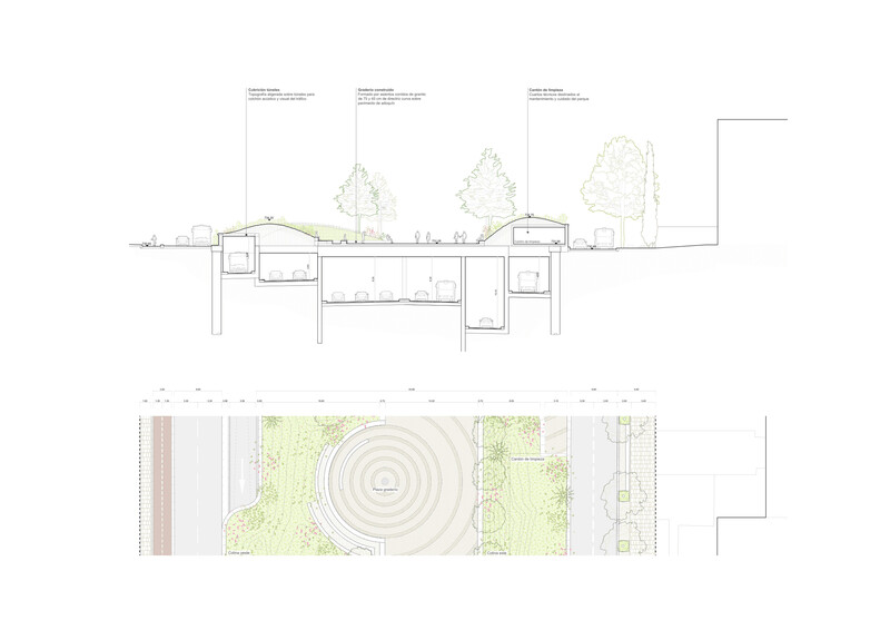

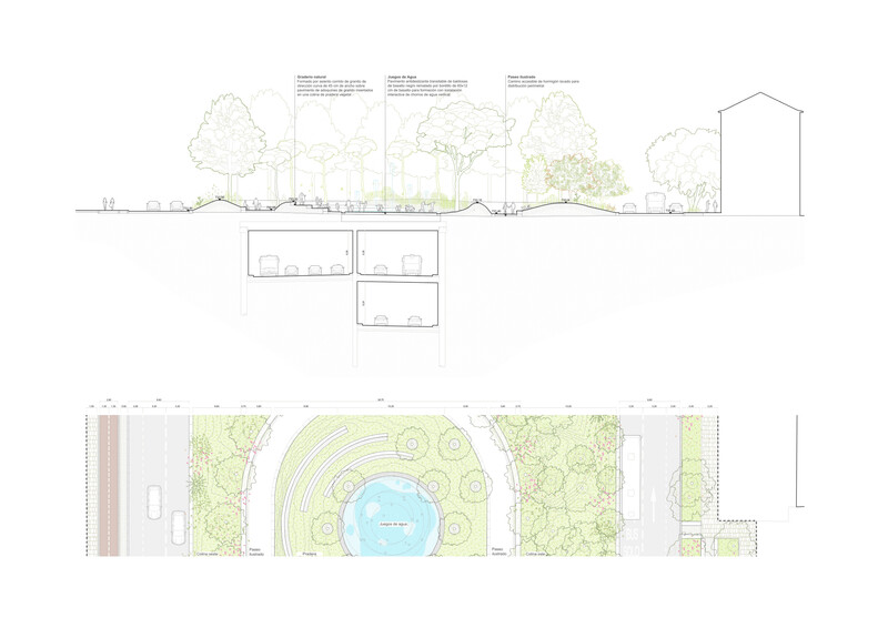

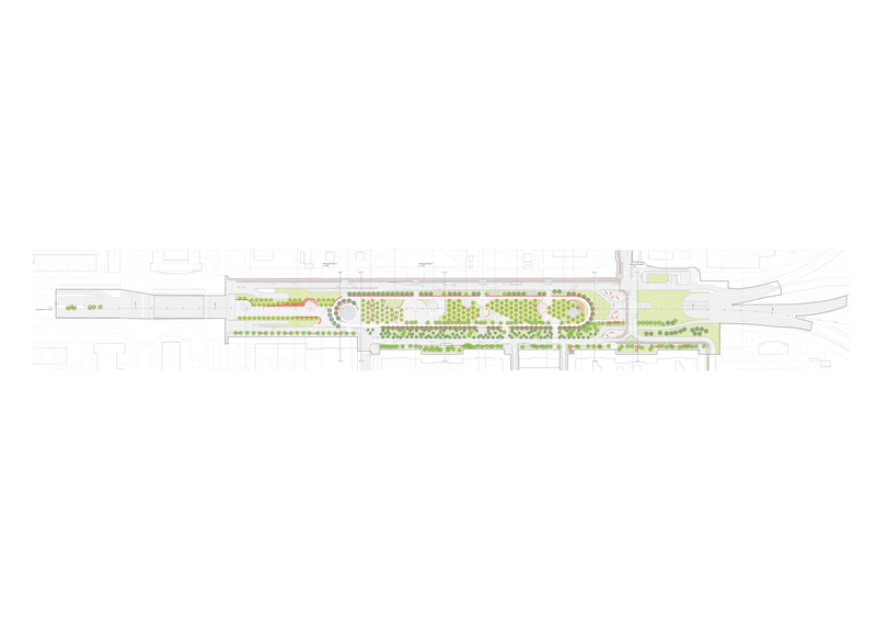

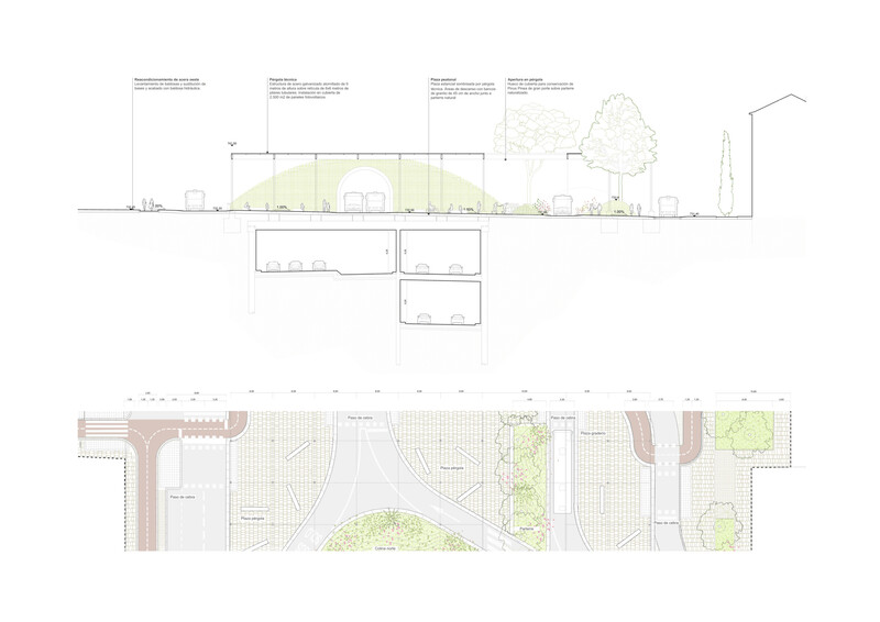

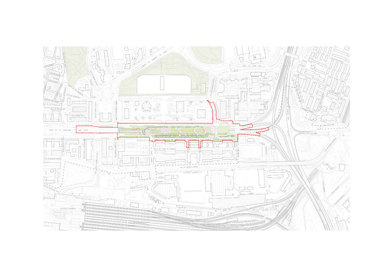

Parque de La Castellana
Imágenes del proyecto de Burgos y Garrido con PROINTEC y FCC.
Fuente: Parque de La Castellana — Burgos & Garrido arquitectos

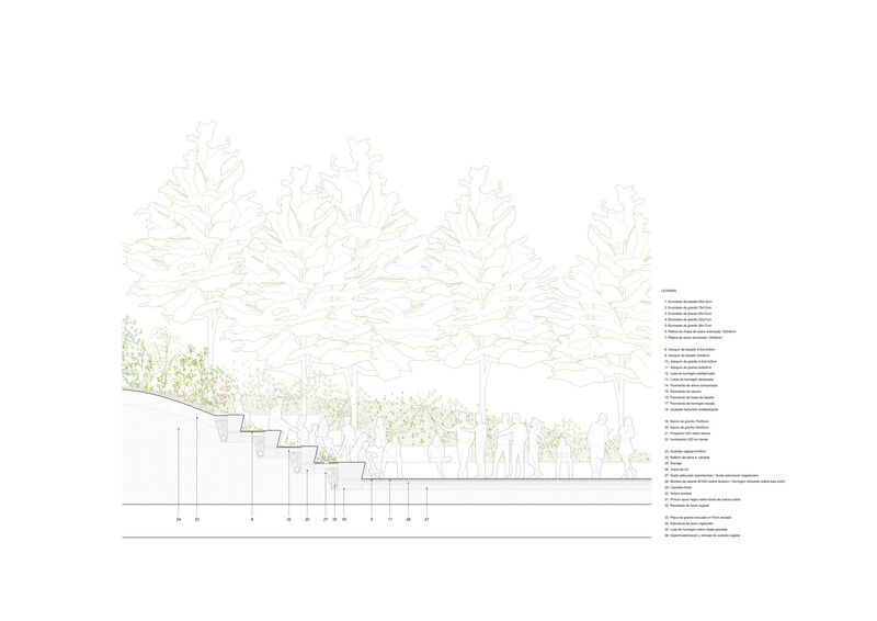

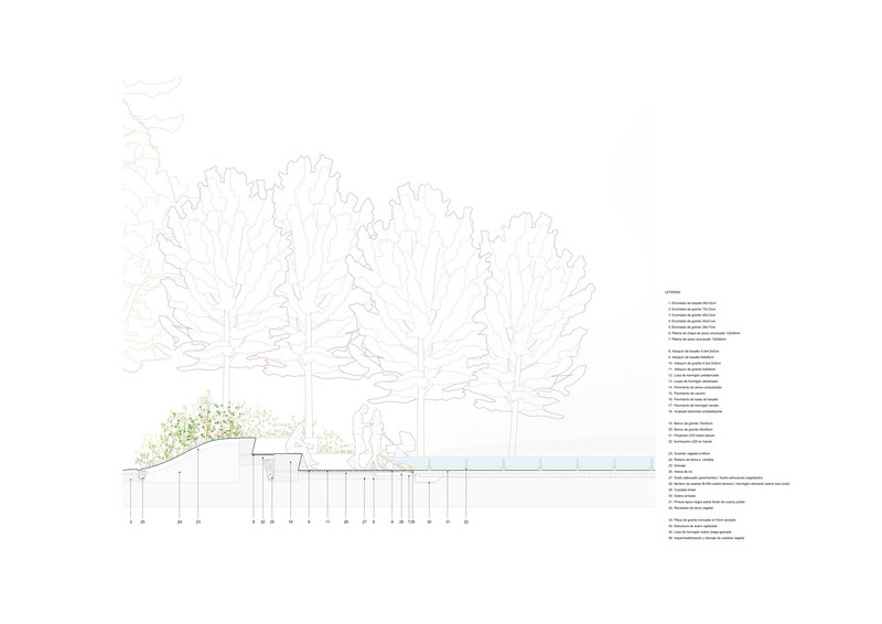

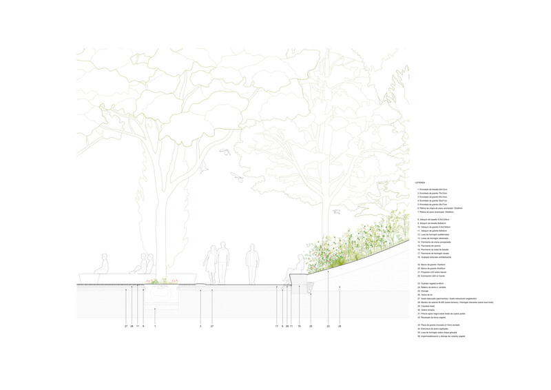

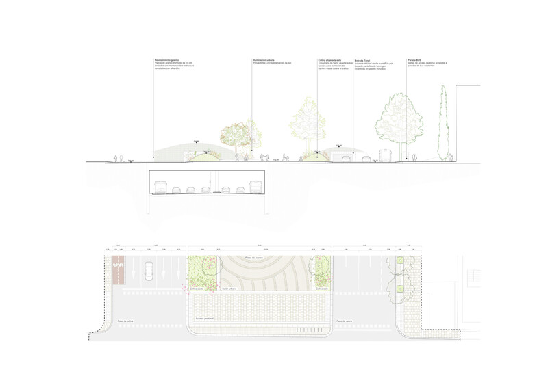

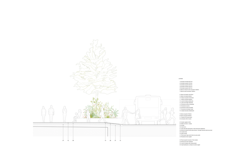

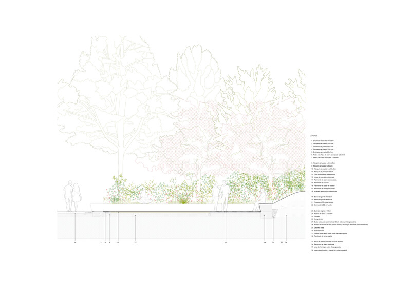

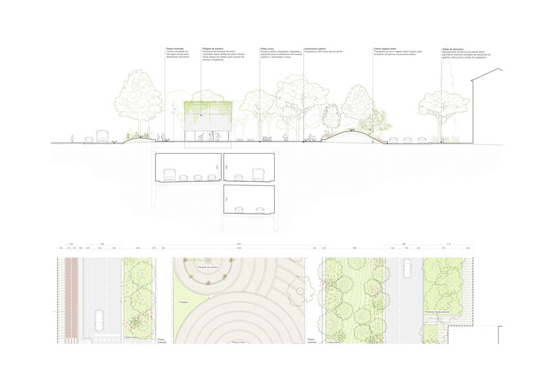

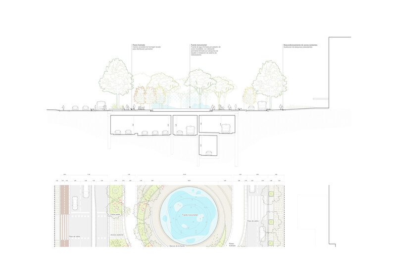

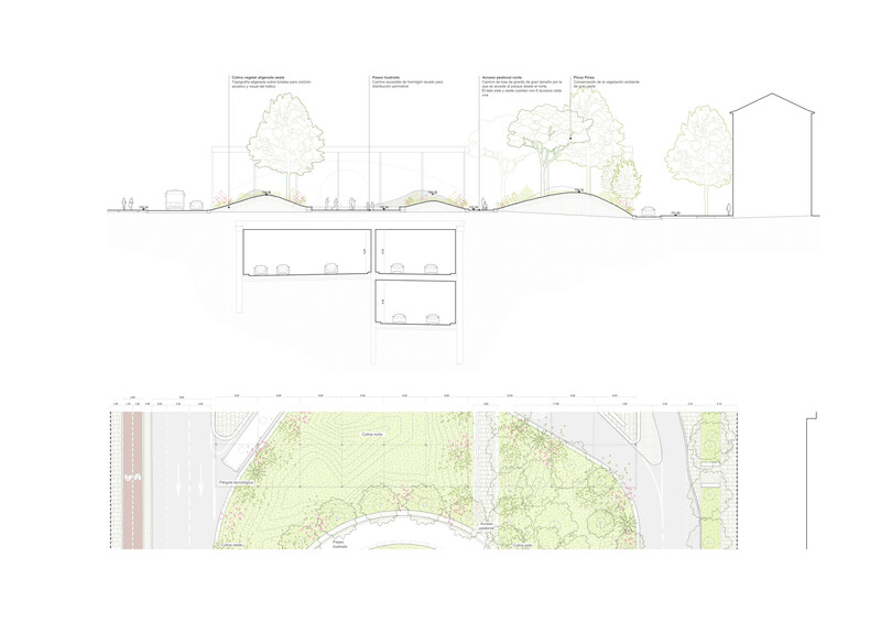

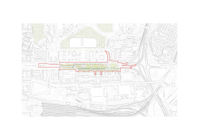

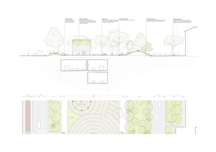

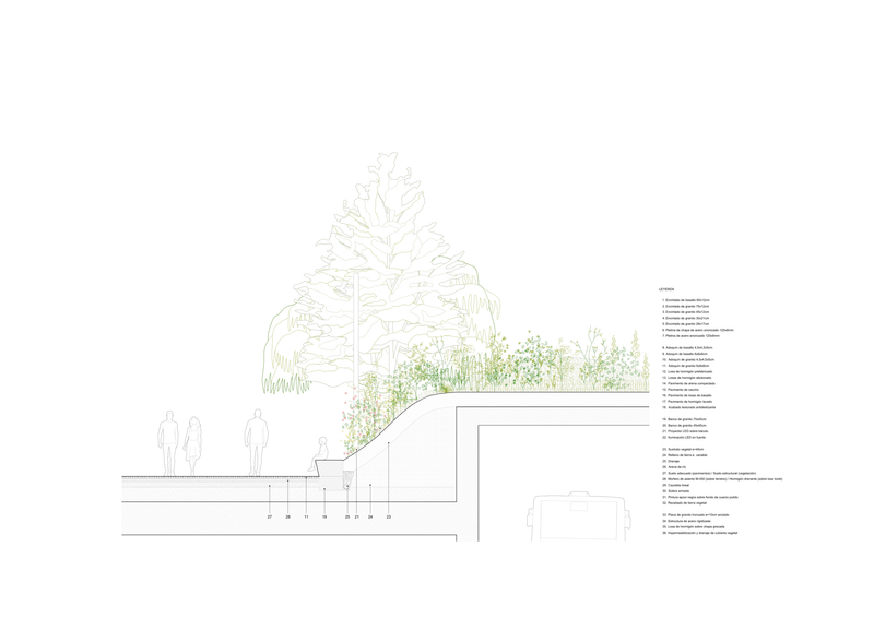

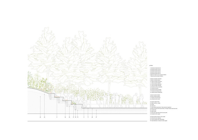

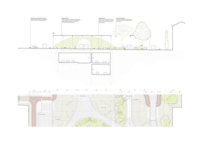

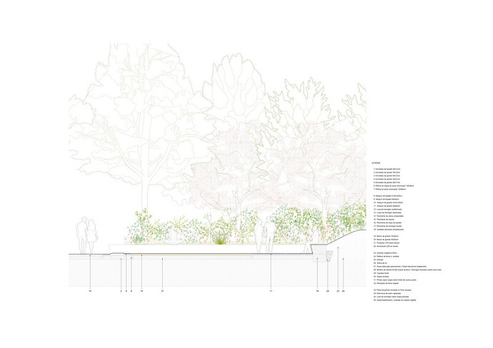

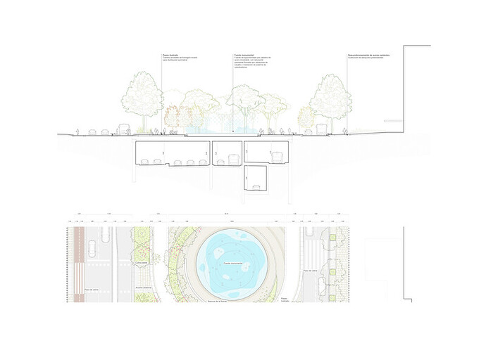

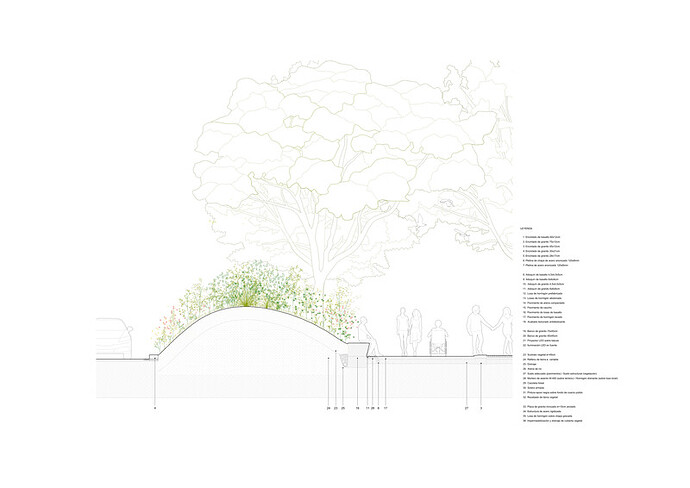

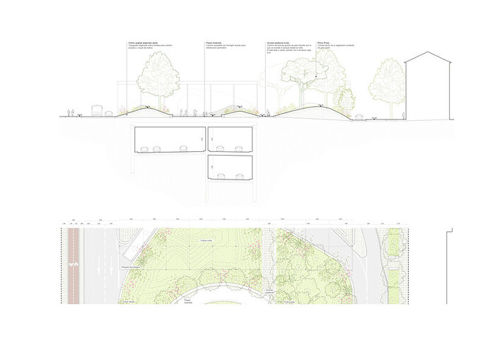

Pasamos a planos, secciones, alzados…
Planos más de detalle:
De quien es el proyecto que ganó?
