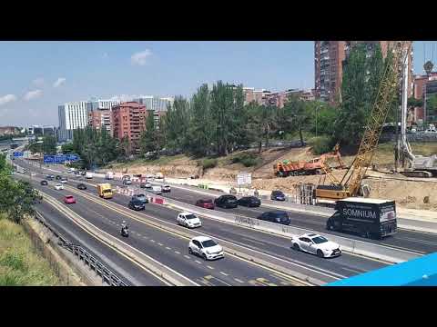

La salida a la M-607 desde la Castellana abrirá “antes de tiempo”, a final de 2021 (20minutos.es)
El nuevo paso superior que conectará la M-607 con la Castellana estará abierto al tráfico a finales de este año, tal y como confirma el área de Medio Ambiente y Movilidad a 20minutos. Esto significa que los plazos de las obras se adelantan, dado que el delegado Borja Carabante anunció la apertura de dicha salida a partir de enero de 2022.
Y es que, según ha explicado el concejal popular en su cuenta de Twitter, este mismo martes los técnicos municipales han colocado dos de los cuatro tramos de la nueva estructura superior del Nudo Norte para conectar la M607 con la Castellana.
