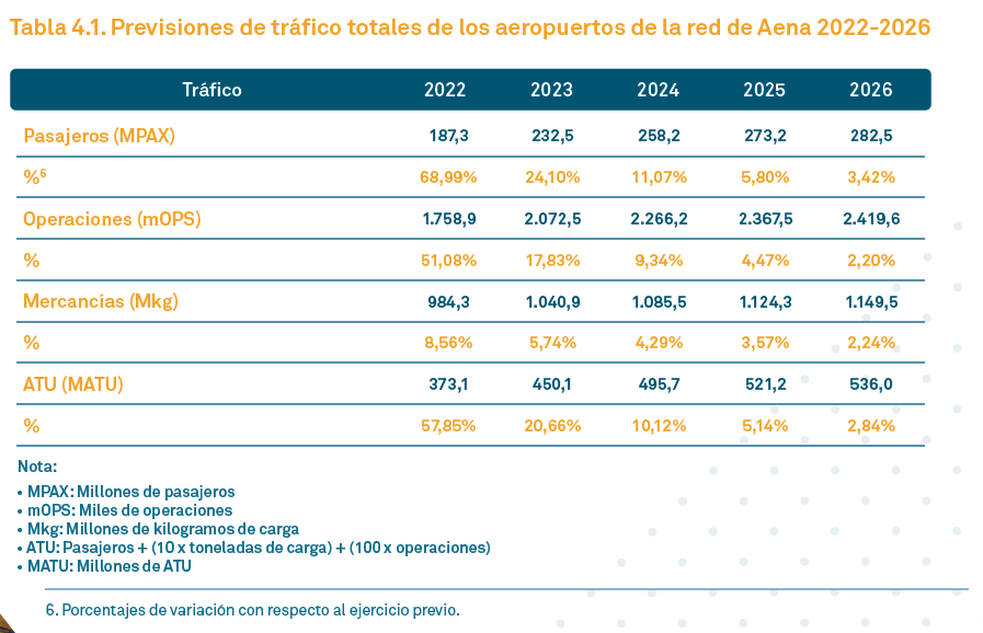

Como dato curioso, no se si sabéis que la inversión anual que se le permite a Aena en este periodo del DORA (2022-2026) es de 450 Millones de euros. Se que parece mucho pero se está quedando realmente corto y para el próximo DORA (2027-2031) se espera que esa cifra aumente bastante.
Esta cifra se calcula estimando cuántos pasajeros se va a tener, cuánto se va a gastar en prestar el servicio, etc; el problema que las previsiones de este DORA fueron calculadas en 2021, año nefasto para el Tráfico Aéreo debido a la pandemia. En este DORA se dijo lo siguiente:
En 2024, la red de Aena ha tenido 370 millones de pasajeros. Como se puede ver, las predicciones fueron muy conservadoras; y por tanto, las inversiones máximas que se pueden acometer son muy pequeñas. También hay un detrimento en el dinero que se puede recaudar ya que, si tu planificas tus ingresos máximos para 258 millones de PAX y al final acabas con 370 millones de PAX, lo que dejas de ingresar por una mala planificación es muy grande.
Espero que haya quedado un pelín claro y que sea interesante lo que cuento. Reconozco que me cuesta expresarme con propiedad muchas veces.

Yo no te he entendido bien. Si tienes previsto 258M y tienes 370M hay un incremento de ganancias que no tenías previsto. Por lo que vas a tener más dinero para gastar de lo que habías presupuestado. ¿Por qué dices que dejas de ingresar?
Gracias!

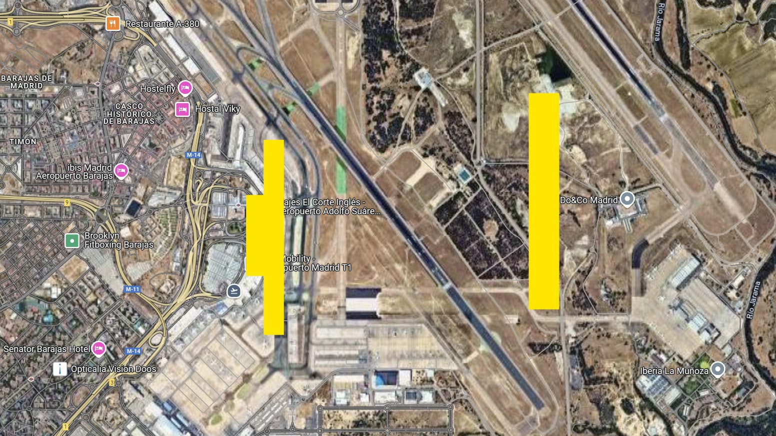

Mi sueño sería que rehicieran todo de nuevo, unificando el edificio de viajeros en una única terminal.
Es imposible lo sé, pero soñar es gratis.
Si cuando construyeran el nuevo edificio distribuidor, hicieran una Satélite, ademas de ampliar la zona de estacionamiento, podrías ponerla en servicio mientras demueles y reconstruyes todo de nuevo.
Luego renombras las terminales, y dejas la T1 (T1-T2-T3) y la T2 (T4), cada una con su satélite.
Yo hasta reciclaría el diseño de la T4, así puedes hasta darle una “imagen” al aeropuerto.
