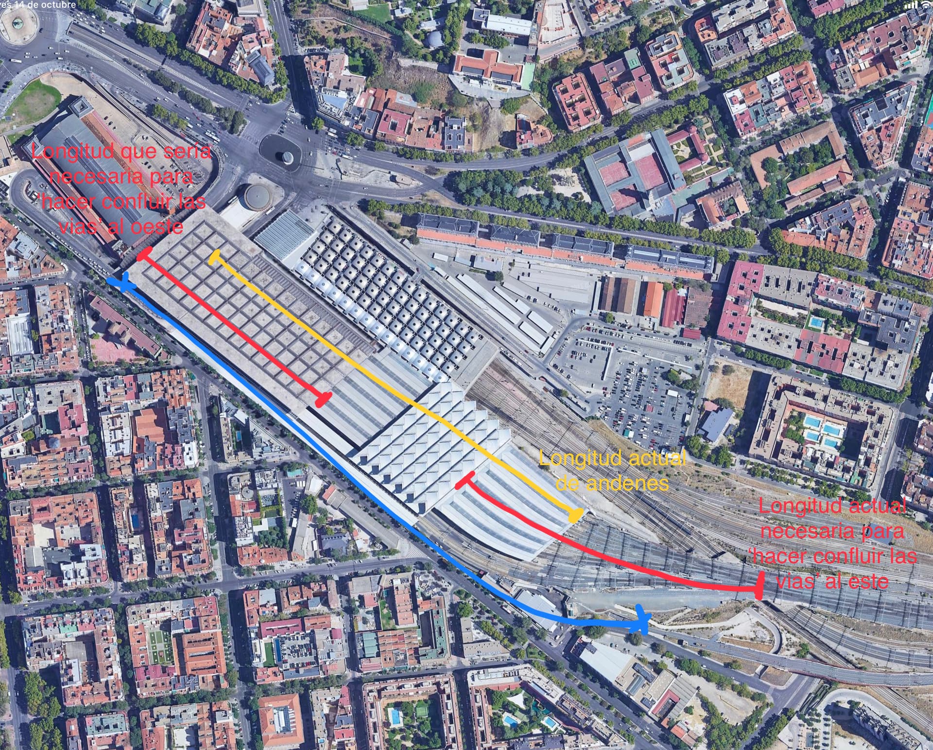

El problema de hacer Atocha 100% pasante es que habría de demoler/desmontar la marquesina histórica para hacer ahí debajo la playa de vías de continuación hacia el norte y encauzamiento hacia los túneles.
Es posible, pero habría que ver si a nivel económico y de explotación tiene sentido. Probablemente sería más útil que la vía de contorno se ampliase y se pasase a UIC.

No necesariamente. Aprovechando la nueva boca de entrada al 3er Túnel de la Risa (el cual bordea claramente la marquesina histórica), podrías hacer lo siguiente:
-Retrasar la nueva playa de vías 100m para que todas embocaran en el 3er túnel,
-Las nuevas playas deberían ir soterradas otro nivel,
-Construir un nuevo espacio de embarque continuo y diáfano (al estilo de Chamartín) donde irían actualmente las playas.
Estas medidas, claramente mejorarían la continuidad del área tierra de la macroestación, la cual, hoy por hoy, se ha vuelto caótica y pequeña.
Sin embargo, digo que esto (que creo que es lo que se debería hacer en lugar de seguir realizando parches temporales) es improbable que se llegue a hacer a causa de que deberías para ello, derribar practicamente la totalidad de Puerta de Atocha (al rebajar notablemente las cotas, por debajo de las cimentaciones actuales)
No es mala la idea. El problema es que la ‘cota pasante para no tocar la marquesina’ (línea azul) ha de terminar antes de la calle Comercio para poder pasar sobre ella.
Tomando como ‘longitud disponible’ la línea azul… se ve que si ponemos al oeste un haz de vías confluyendo…. No hay espacio disponible para los andenes entre ambos haces, por mucho que el haz del lado esté se pudiera separar un poco hacia la calle comercio.
Un reforma así prácticamente te obligaría a destruir todo el haz de vías de cercanias, AV, etc del espacio entre la actual estación y la calle Comercio.
Básicamente te acabaría resultando más sencillo desmontar la marquesina histórica pieza a pieza (y parte de la plaza Carlos V) y hacerlo todo de nuevo. Y al reponer la marquesina histórica, ya aprovechas y la pones a una cota 5 metros más alta, por lo que dejaría de estar por debajo del nivel de calle.
Exacto, es a lo que me refería, que poca solución tiene el asunto.
O bien te ves obligado a derribar por completo toda Puerta de Atocha (y crear una suerte de Chamartín más eficiente), o bien marcarse un “Chicago” y elevar la histórica.
La verdad que es un problemón, pero a la larga veremos, porque realmente, pese a la increible localización, se trata hoy por hoy de una estación bastante ineficaz y laberíntica, que pese a sus contínuas ampliaciones, se ha quedado “pequeña” en muchos aspectos derivados de su concepción actual
