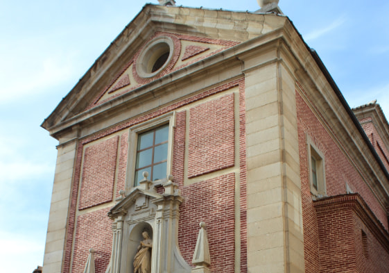

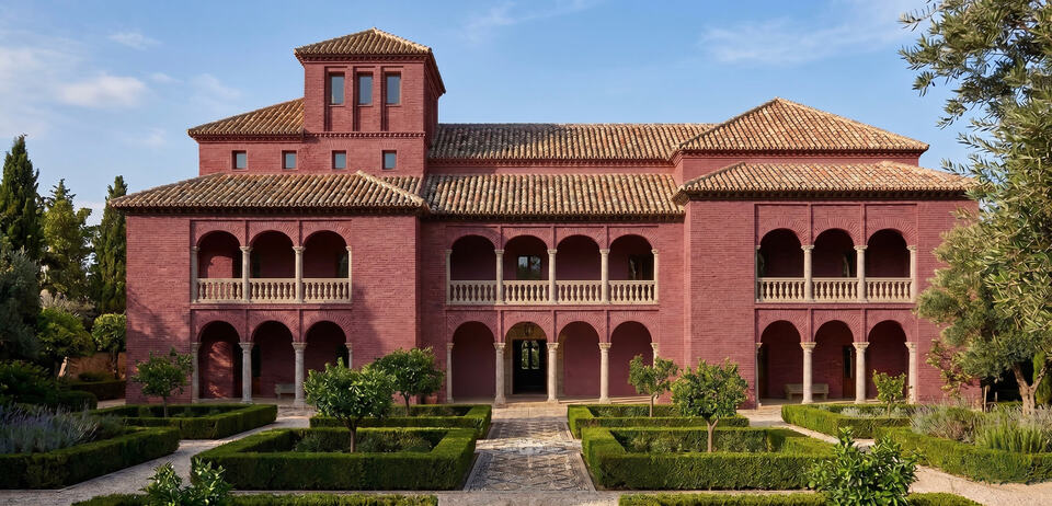

¿Tendría el Palacio del Buen Retiro este mismo tratamiento agramilado?
Con toda probabilidad sí. Cuando vemos las imágenes más antiguas se ve un tono rojo muy rojo. Para estos acabados siempre pongo de ejemplo el Convento de las Capuchinas de Toledo:
También nuestra Plaza Mayor en origen sería así, tal y como se ve en las representaciones antiguas. Y con seguridad, estos acabados fueron modificándose según los gustos de cada época.
El revoco, que tiene que volverse a aplicar cada cierto tiempo, presenta la virtud de poder amoldarse a los gustos de cada momento sin modificar la arquitectura.

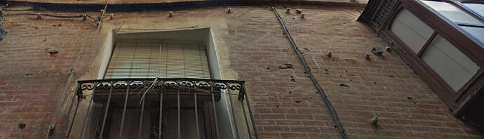

Mirad, este es un revoco toledano del siglo XVII, que tiene fecha del siglo XVII:

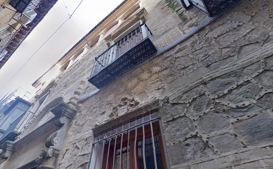

Y este es un revoco semejante al que llevaría, por ejemplo, la fachada de las Descalzas (en las fotografías antiguas se aprecia), que si os fijáis, presenta el mismo tipo de portada toledana:
Si veis, este tipo de revoco lo que hace es remarcar las características matéricas de los muros. Se remarca el llagueado en resalte de los ladrillos y se unifican con un acabado, que hoy en este caso se encuentra desgastado por el tiempo, al igual que se remarca el llagueado de la mampostería y se resalta con esa decoración de piedrecitas oscuras que en Toledo, en caso de no tener estas piedrecitas, se llegan incluso a fingir, como también se llegan a realizar cajeados finjidos.

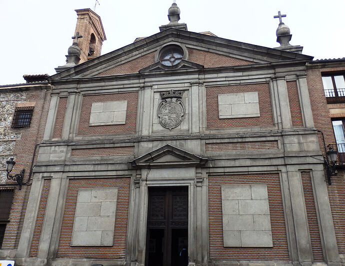

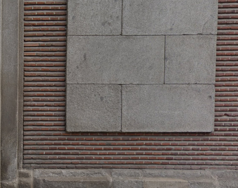

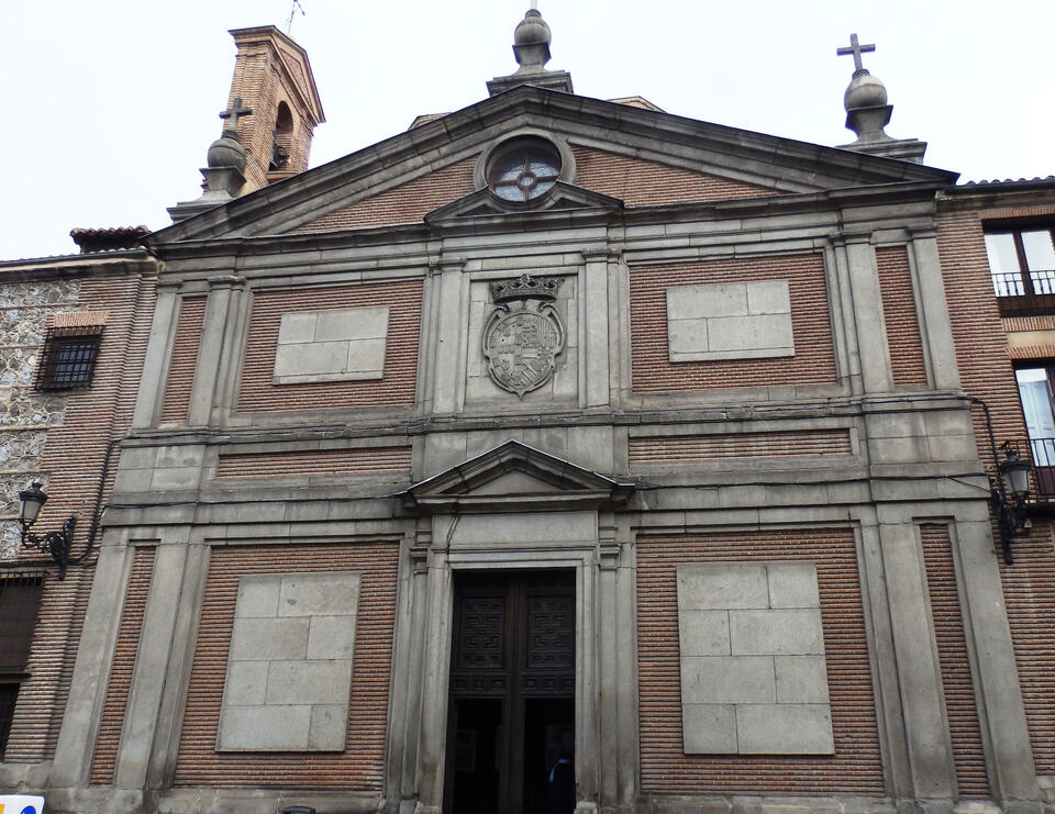

Es muy diferente ese sentido material de este otro sentido, el juego cromático que podemos ver en la fachada de la iglesia de las Descalzas, siendo también una obra del XVI:
En este caso vemos un ladrillo cuidadosamente trabajado en el que lo que interesa es el juego diferencial de los colores de la piedra y el ladrillo. Y hay una consciente y buscada estética en la trabazón del aparejo remarcando la linealidad de las hiladas del ladrillo, que quedaría resaltado por el rehundido del llagueado y su color claro. Esto no es un muro, es una fachada, y este ladrillo si seria creado para ser visto, aunque pudiera recibir una capa pictórica final para unificar tonos en caso de necesidad.

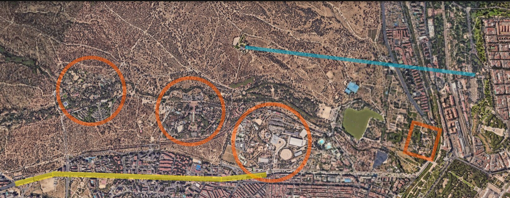

La concesión del Parque de Atracciones
La renovación de la Casa de los Vargas
La renovación del Teleférico
Soterramiento de la A5
El Plan Estratégico del Zoo
Tal vez sea el momento adecuado de idear qué relación puede tener la Casa de Campo de forma coordinada.
El recinto Ferial (el tercer circulo naranja) sigue medio abandonado / en desuso.
Al final si haces todo por separada pasan cosas raras. Como lo absurdo de renovar (en algún momento) Zoo o Parque de Atracciones sin extender el teleférico, en proceso de renovación millonaria, o sin intervenir los accesos y su relación con una A5 reformada.
