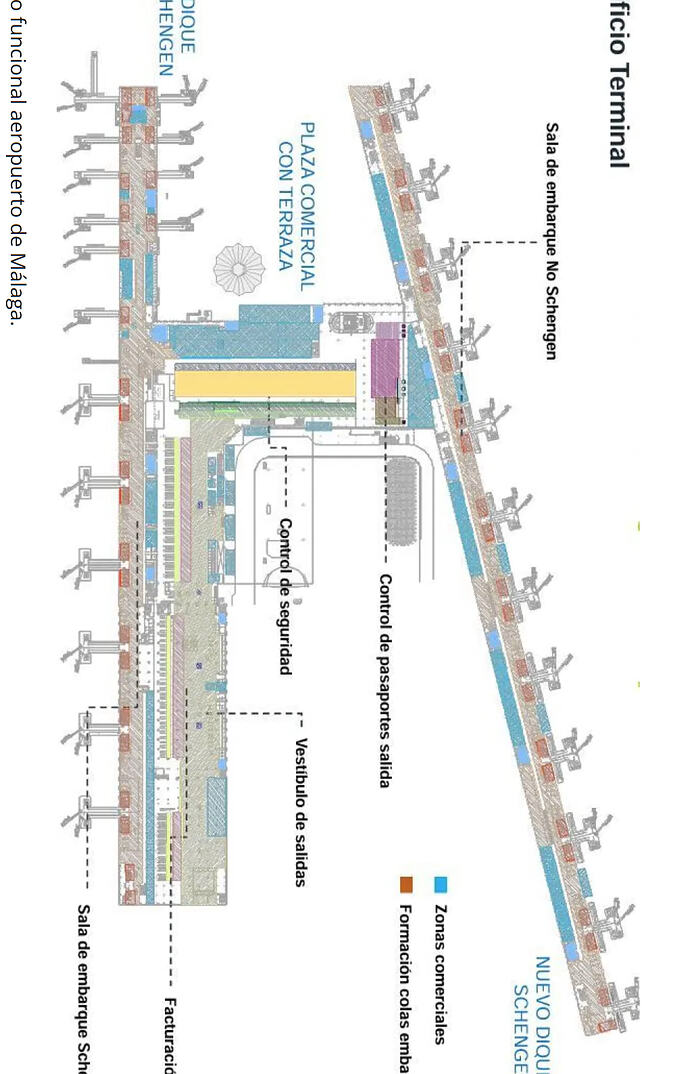

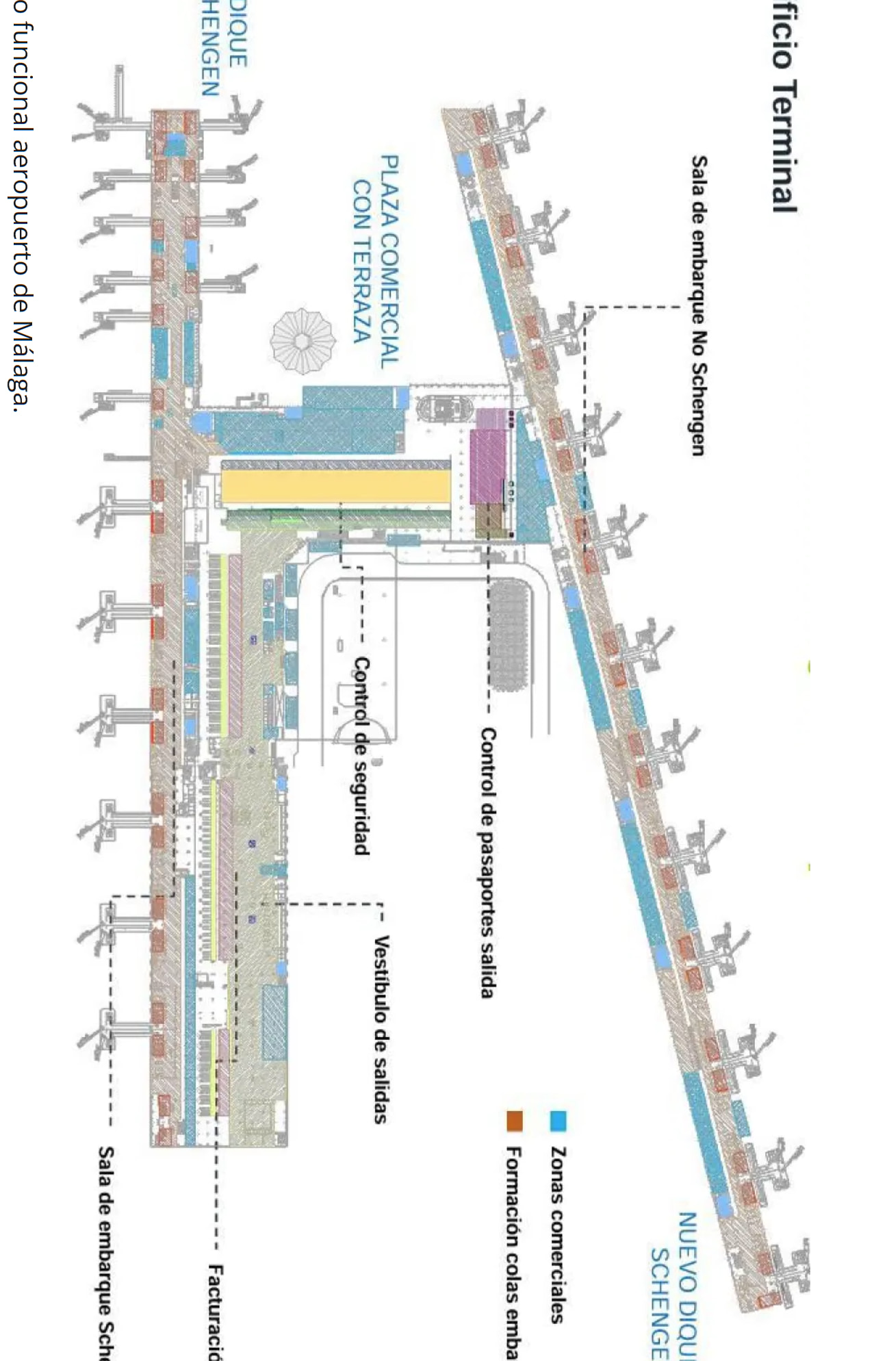

Algunas infografías que ya se han compartido:

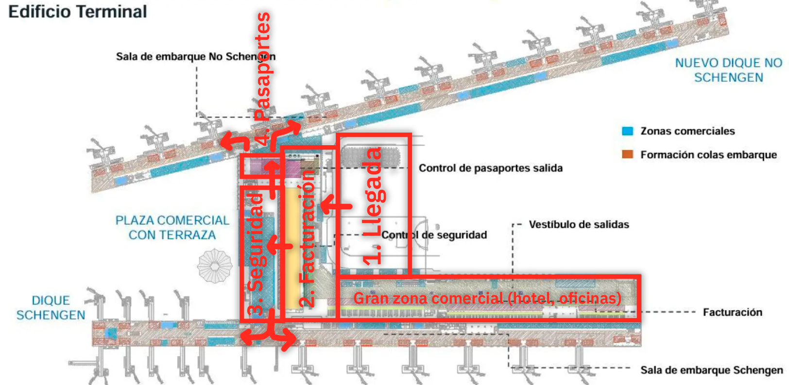

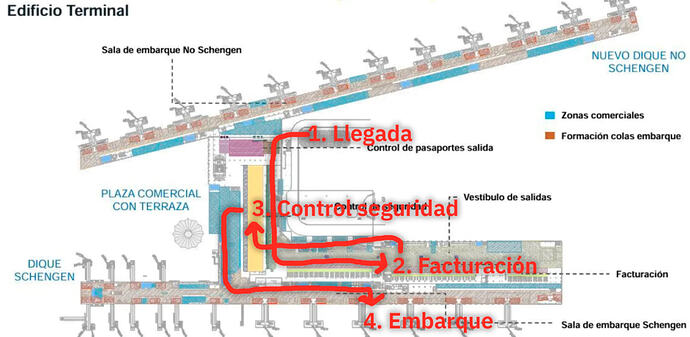

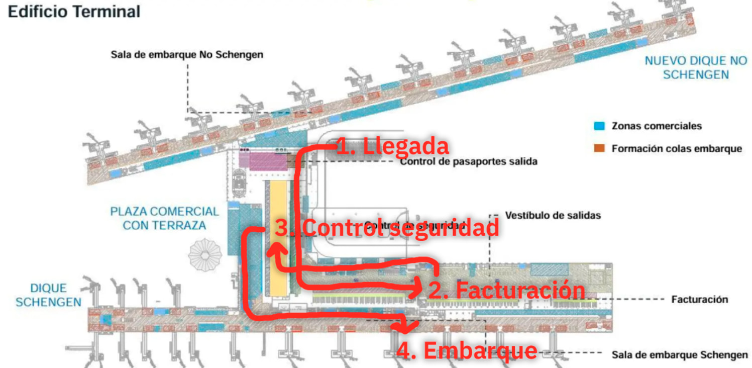

Ahora que estoy viendo la planta propuesta, me estoy dando cuenta de lo ineficiente de las circulaciones interiores.
Pongamos que llegas en Cercanías, primero tendrías que andar un buen trecho hasta el mostrador de facturación. Luego, deshacer lo andado y volver hacia atrás para dirigirte hacia el control de seguridad. Y luego si vuelas dentro del espacio Schengen, probablemente deberías volver en la misma dirección hacia tu puerta de embarque.
Creo que el problema es la sala de facturación. Si se pudiera concentrar todo en el espacio central las circulaciones mejorarían. El problema es que la terminal de Bofill tiene demasiada anchura para un dique de embarque. a lo mejor se puede plantear una gran zona comercial, con hotel, oficinas, sauna, gimnasio…
A ver si al redactar el proyecto le dan una vuelta.
