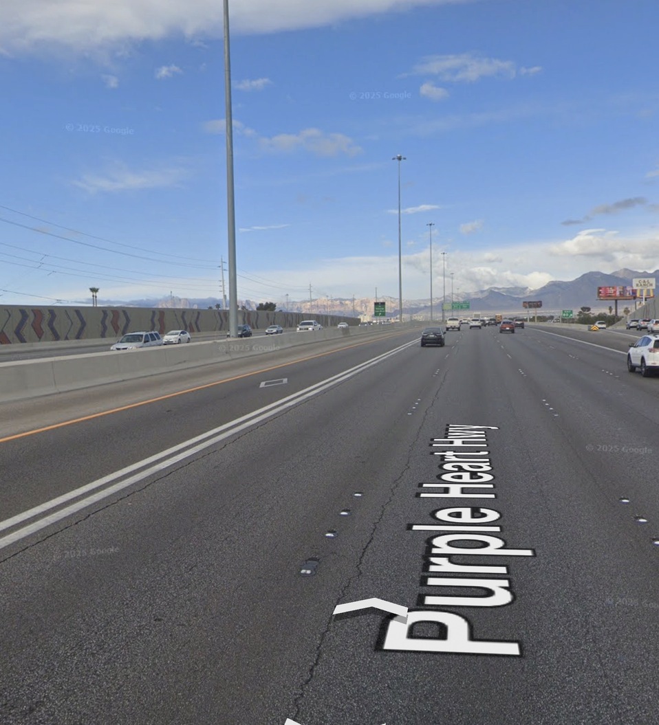

Lo de dedicar el carril más a la izquierda a cosas especiales es algo propio de EEUU, pero así nace como simplemente carril VAO, (HOV), es decir pensado para motivar a que los vehículos vayan más ocupados, pero vehículos normales, no para meter autobuses por el carril izquierdo. Aquí se ha querido importar el concepto de carril VAO a la izquierda… pero sin calibrar lo que no es lo mismo turismos o 4x4 que autobuses.

Además, como se ha visto en la chapuza de BUS-VAO que hicieron en el carril izquierdo de la entrada norte a Valencia… el hecho de no poder abandonar el carril izquierdo en ningún momento… provoca colas en el carril izquierdo mientras el central va más ligero.
Para poder hacer un carril izquierdo ‘especial’ y seguro, lo primero que necesitas es que a su izquierda haya un arcén considerable

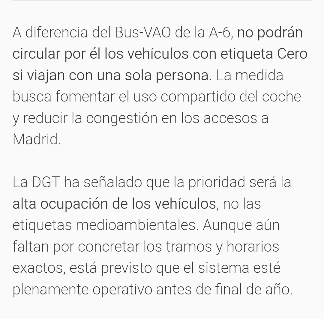

Los vehículos con las etiquetas ambientales 0 (cero emisiones) y ECO (vehículos híbridos y a gas) tienen acceso prioritario al carril Bus-VAO. Además, aquellos vehículos que transporten al menos a tres personas, independientemente de su etiqueta, también podrán usar este carril.

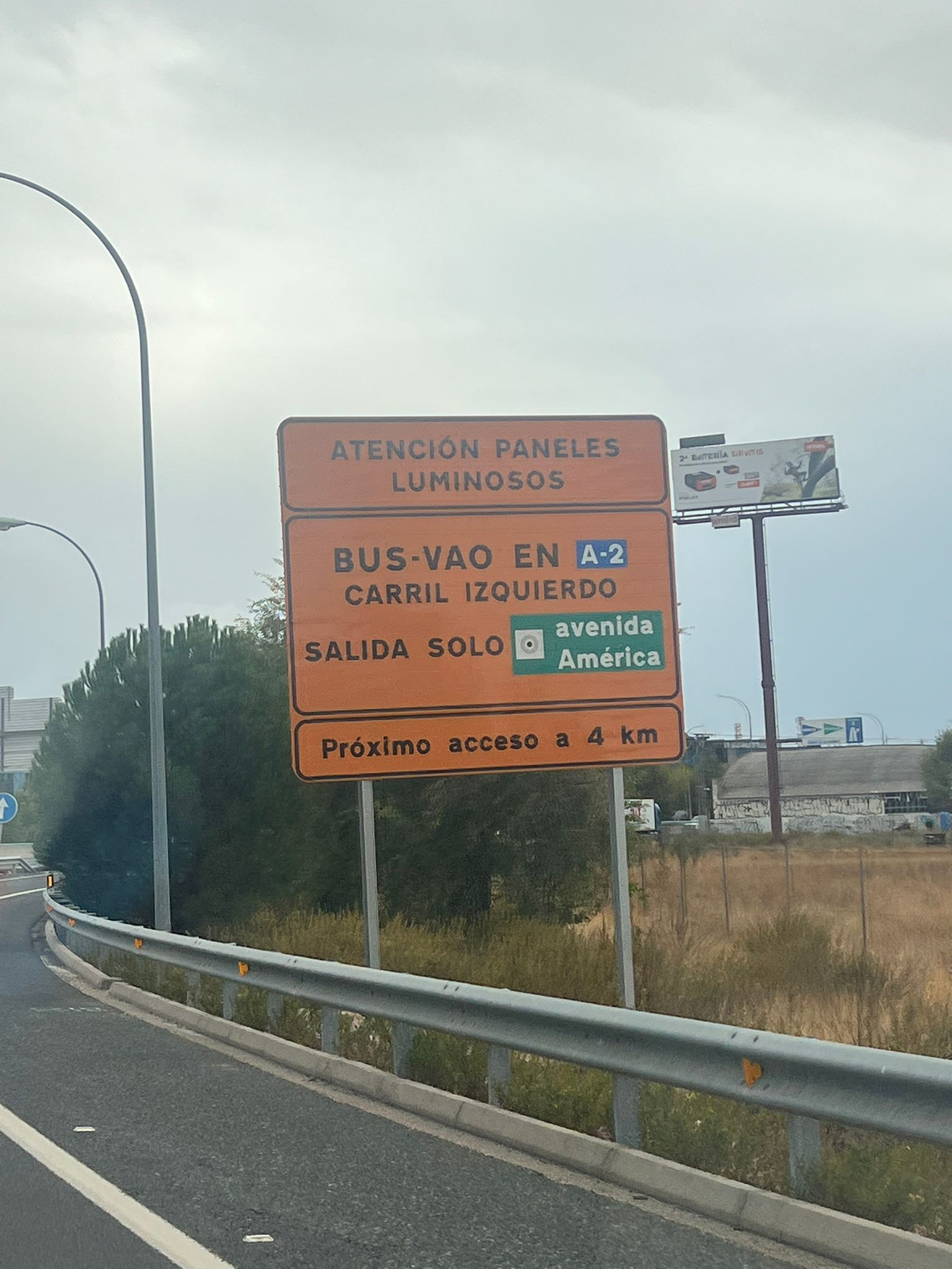

Por cierto, no entiendo que esos carteles que han puesto en pórticos sobre el carril bus-vao tengan fondo amarillo (por normativa, el fondo amarillo solo puede usarse en tramos en obras). Y sin embargo no hay ningún cartel que explique las normas de quién puede y quién no usar el carril (supongo que únicamente se indicará en los teleindicadores).
Foto de hoy mismo. Salida de M50 dirección Madrid
Vi que ya tenían las balizas en el suelo puestas.
